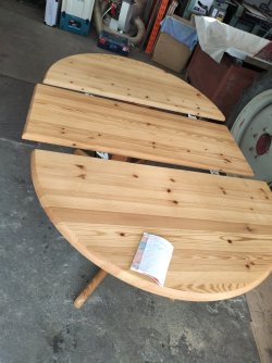

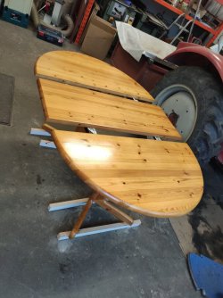

für die Verlängerung eines Esstisches benötigen wir eine Beize, die dem Fichtenholz eine warme honig Farbe verleihen kann, um zu der Tischplatte aus Kiefer zu passen. Klar ist das nicht 100% möglich wegen jahrelanger UV Strahlung usw. Hat jemand von euch eine Empfehlung für eine Beize oder Öle? Gefunden habe ich Gold Teak von Clou, möchte aber Tipps und Ratschläge von euch, bevor ich einkaufen gehe.

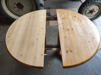

Mal wieder muss ich Osmo Dekorwachs und farbiges Öl empfehlen, inkl Musterversand :emoji_wink:
Mit Hartwachsöl in Farbton "Honig" habe ich sowohl eine billige Eichenleimholzplatte inkl Splint auf einen angenehmen Farbton bekommen, als auch einen komplett abgeschliffenen Esstisch aus Kiefer an das ordentlich gedunkelte Gestell angepasst.
Einfach bis zu 5 Muster im gewünschten Farbton bestellen und ausprobieren.
Jaquiria
14. August 2019
288
Stuttgart
Einmal die Hälfte geschliffen, Hälfte vorheriger Zustand,
dann Hartwachsöl farblos seidenmatt,
das war mir zu hell. IMG_20220920_180505.jpg Daher dann nochmal mit Honig abgetönt.
