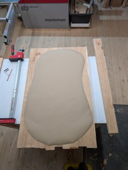

Hier mal ein Foto der Form, die gewünscht wird.
Bis jetzt habe ich nur vorhandenes Holz grob zugeschnitten und noch nicht gefügt. Die max. Maße wären ca. 90 x 50 cm d: ca. 35 mm
Ich würde jetzt eine Schablone aus 9 mm Sperrholz herstellen um zuerst die Form der Tischplatte mit der Oberfräse herzustellen. Diese dann passend zum Untergestell für den Zwischenboden verkleinern.
Meine bisherige Überlegung: Füsse an Gratleisten montieren und daran mit ca. 25 cm Abstand zur Tischplatte dann den Zwischenboden einarbeiten.
Die Füße sollten optisch nicht zuuuu wuchtig sein. Ich dachte an ca. 50 mm. Evtl noch auf den innen liegenden Seiten nach unten hin verjüngen damit das ganze nicht so massiv wirkt?
Der Zwischenboden wird eine Stärke von 20-25 mm haben. Je nachdem wie es mit dem vorhandenen Material auskommt.
Passt das so oder habe ich da einen Denkfehler? Oder hat vielleicht jemand eine bessere Idee / Vorschlag?

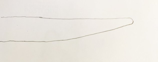

mein spontaner Vorschlag für das Profil der Tischplatte. (Querschnitt)
Das verbindet "stabil" mit "leicht".
Da das Matrerial bereits vorhanden ist, wäre es schade, es nicht zu nutzen, aber "plump" soll es ja auch nicht sein.
Was mir oft auffällt ist, dass nicht sichtbare Teile eines Designs trotzdem oft ihre Auswirkungen haben.
Wenn man ein Glas abstellt, merkt man, dass da viel Holz "druntersteckt". Und eine dicke Platte hält besser als eine dünne (besonders, wenn keine Gratleiste verbaut wird, was ich aus Bequemlichkeit möglicherweise in diesem Fall auch machen würde).
Das Schöne ist ja: es hat Alles seine Vor- und Nach-Teile (egal wie man's macht).
