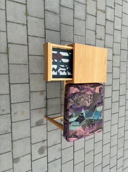

Wenn man eine Zeichnung des Bauobjektes sähe könnte man besser beurteilen ob "lufttrocken" hier ausreicht.

img_1561-jpeg.218718

Schaut gut aus!
Das ist jetzt aus dem luftgetrockneten Holz?
Hat sich das Holz bei der Bearbeitung so verhalten, wie du dir das vorgestellt hast?
