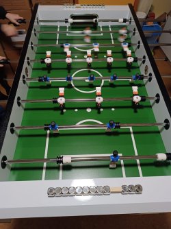

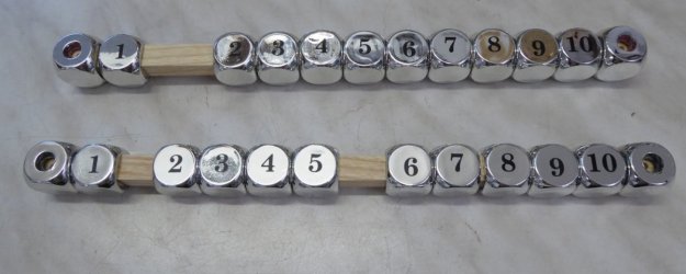

Und dann hat die Nachbarin für ihre Jungs einen Tischkicker gekauft, wo eine Stange aus Kunststoff für die Anzeige dabei ist, die leider klemmt.
Ich sollte aus einer Fichte 3-Schicht Platte was passendes schneiden.
Hab dann einen Esche Rest genommen, der war zufällig schon in der richtigen Dicke und beide Kanten waren gehobelt.

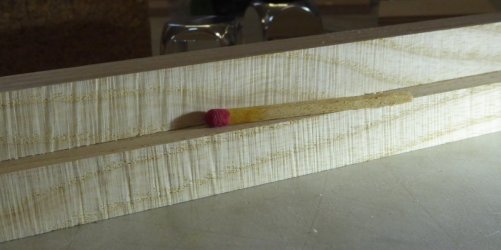

Sollmaß war 13 mm, die Würfel haben innen 13,2 mm
minimal und maximal irgendwo an beiden Leisten gemessen.
boah, knappe 3 Zehntel Toleranz, ich glab ich muß die Säge wegwerfen :emoji_wink:
Die anderen Maße waren alle 12,8x , -- puh !
