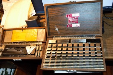

Nicht ganz ein Meter, aber ziemlich genau-genau: mein Endmaßkasten, mit dem ich meine Messwerkzeuge im Metallbereich kalibriere oder Aufspannungen, oder an der Tuschierplatte referenziere. Den kannst du auch für 1000mm in Klasse 0 haben, wenn dir danach ist. Garantiert nicht baustellen- und hosentaschentauglich, auch nicht als 2x500mm. Verlässlichkeit 100% (bei 20 Grad, ohne ihn anzulangen).

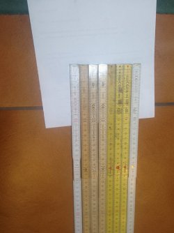

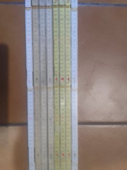

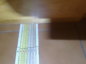

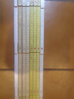

ich habe ein paar Klappmaße zusammengesucht und verglichen, auch dieses Mal hat die Stichprobe ergeben,
dass deren Ungenauigkeiten bei weitem nicht mehr so schlimm
sind wie vor Jahren noch und immer wieder kolportiert wird.
Im Alltag sehe ich es wichtig, jeweils über die aktuell notwendige Genauigkeit zu reflektieren
und danach seine Handlungsweisen auszurichten.
Ich meine, auch hier gilt: ein bisschen als angemessen, nicht mehr als sinnvoll!
Hier ein paar Fotos von zufällig ausgewählten Exemplaren:
