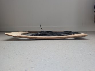

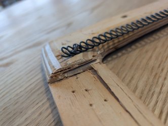

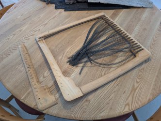

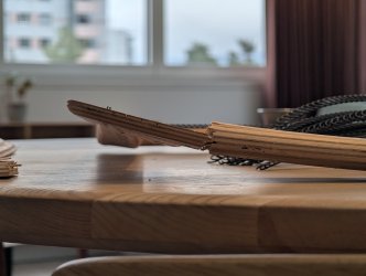

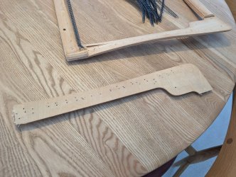

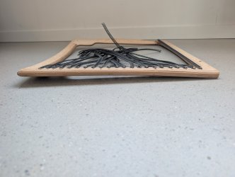

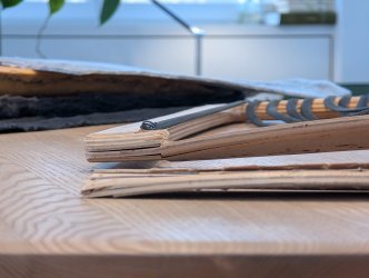

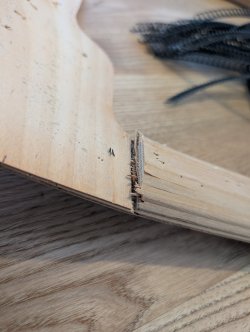

Uns ist leider der Rahmen eines alten "Finn Juhl Japan Chair" gebrochen. Den abgetrennten Teil wieder auf das Gegenstück vom Rahmen zu kleben ist wohl nicht so das Problem, aber den Bruch durch den Rahmen kriegt man so natürlich nicht wieder hin.
Ich habe jetzt mal in einer Werkstatt die Möbel repariert angefragt ob (und wie) sie das machen können und die haben dann vorgeschlagen, dass sie das wieder zusammenkleben und mit Flachwinkeln verstärken.
Wenn ich daran denke, wie viel Geld und Arbeit schon bei der Anschaffung in die Aufarbeitung geflossen ist, tut mir das mit den Winkeln offen gesagt ein bisschen weh :emoji_sweat_smile:. Deshalb meine Frage: Findet ihr das sinnvoll? Ist es einfach der kosteneffizienteste Vorschlag? Und wäre eine Reparatur mit Holz auch denkbar oder hält das nicht?
Vielleicht ist das völlig naiv, aber ich habe mir eher so was vorgestellt wie:
  1. Dort wo schichten sich gelöst haben diese wieder kleben.
  2. Die "Durchbrüche" mit Epoxidharz kleben.
  3. Auf den Seiten mit mit einem Flachnutfräser längs Schlitze fräsen und dort Federn (so heisst das wohl? Ein passendes flaches Stück Holz) zur Verstärkung einkleben.
  4. Und dann noch oben/unten mit der Fräse eine Schicht abtragen und mit einem entsprechenden Stück Sperrholz verstärken und das dann in Form schneiden/feilen.
Mir ist natürlich klar, dass das sehr viel aufwändiger ist. Aber je nachdem wäre es mir das schon wert, wenn eine Reparatur mit Holz machbar ist?
Vielen Dank!

Das sind schon massive strukturelle Schäden.
Am besten macht man da einen neuen Rahmen - ist ja Plattenware und das Muster ist da.
Wenn du sowas selbst machst, kannst du ja eine Platte kaufen und "aus dem Vollen" sägen. Dann hast du keinen Stress mit den Eckverbindungen.

@Pareto Danke für die unverblümte Einschätzung. Auch wenn ich mir was anderes erhofft hätte :emoji_sweat_smile:.
Wenn der Rahmen wirklich flach wäre und nicht noch nach oben/unten gebogen würde ich das wahrscheinlich selbst hinbringen mit dem sägen, aber so habe ich doch etwas Zweifel. Vielleicht ist das von den Fotos her gar nicht klar: Aber der Rahmen ist nicht ungewollt verformt, sondern das ist ganz bewusst so und auch im gepolsterten Zustand sichtbar.
Aber wenns nicht anders geht würde ich es schlussendlich dann vielleicht doch probieren. Immer noch besser als einfach wegschmeissen.
Danke!
