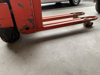

Hier die Fotos von den gut 10cm Bodenfreiheit mit Initialhub:
3B1C058E-1B76-4048-ACB0-9EAED538B82C.jpeg CA8F4406-33D1-4044-B370-96B590F7BA76.jpeg
Einzig dieses Blech steht hinten noch runter auf ca. 4cm ab Boden, ist aber so nah beim Rad dass das nicht stört:
Auch sonst ist das Gerät sehr kompakt und handlich. Hier mit eingefahrenem Mast. Hubhöhe ist nur 1800mm, das reicht mir aber absolut für meine Anwendungen.
Etwas neue Farbe kriegt die Ameise stellenweise noch in nächster Zeit, sieht nicht mehr so frisch aus. Ansonsten denke ich dass ich damit Freude haben werde.
