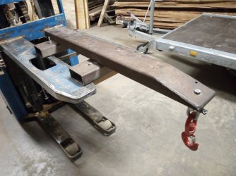

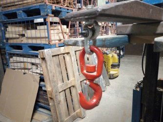

Danke für das Bild. Kannst du den Haken auf einer Seite soweit empfehlen, vielleicht sogar mit einem Produktlink o. ä.?

Das ist ein Lasthaken mit Wirbel, der mit einem Schraubschäkel mit einer Ringschraube verbunden, die an ein Dickwandiges Rechteckrohr geschaubt ist. Das alles auf 2,5t ausgelegt um eben einmal einen gross genugen Haken zu haben und eben auch Sicherheit. Ein genaueres Bild kann ich dir machen. Vorteil ist eben das die Last in der Mitte ist.
Wie viel man heben kann hängt halt vom Eigengewicht ab und wo da die Hauptlast liegt. Der Boss ist halt extrem schwer gebaut.
Die 1000 Kg hängen eben vor den Rädern, das ist dann eben schon eine Last die wenn sie schaukelt dann kritisch sein können, also rennen Fahren abgesagt :emoji_slight_smile: Ich hatte noch einen Stabel der hatte eben das Gewicht, angehoben, Hänger drunter wegefahren und abgelassen, dann aber gefahren, aber eben nur soweit angehoben das es gerade nicht mehr schleift, aber auch nur soweit das ich eine Palette drunter machen konnte und richtig mit der Gabel transportieren
Ich fahre aber schon Stabler seit 50 Jahren (war 13-14, das war seinerzeit normal), gelernt habe ich auf einem Geländestabler der noch mit Schaltgetriebe und Kupplung gefahren wurde, drei Räder hatte und alles andere als Umsturzsicher, der lag auch schon auf der Seite, aber nicht bei mir :emoji_slight_smile:

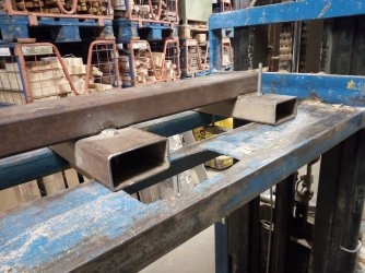

Danke für das Bild.
hier noch welche. Wird einfach von vorne aufgeschoben. Das Rohr selber waren mal Gabelverlängerungen eine Staplers den ich früher hatte. Heute will ich diesen hier nicht mehr missen, denn ich nutze ihn eben nicht nur zum laden, sondern auch in der Produktion als höhenverstellbarer Tisch an den Maschinen.

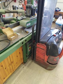

Da ich hier noch keine ordentlichen Bilder hochgeladen habe, will ich das noch nachholen.
Meine schwerste Maschine ist die Fräse, inkl. Vorschub 1220kg zzgl. SUVA-Schutz, sicher mind 1250kg. Das hebt der Linde problemlos an, auch wenn hier die Kippfunktion eines richtigen Staplers fehlt.
Die Maschine schaut am roten Lack etwas wüst aus, das war's aber auch schon.
Und bevor jetzt meine liebsten Pappnäschen wie @Paulisch oder @fahe wieder lästern, weil sie nicht auf meine guten Ideen gekommen sind :emoji_rage: :
Das war das Geschenk zum Weltfrauentag. :emoji_sunglasses: :emoji_handshake:

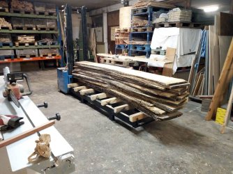

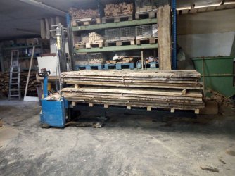

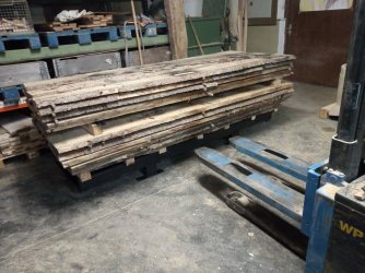

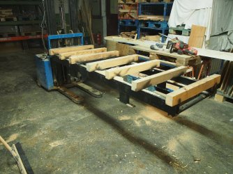

Habe mir die Tage noch was gebaut für den Hochhubwagen, lange Bretter fahren ist immer ein Problem und wenn man wie ich auch noch durch eine Tür muss. Dann zusägen auf Länge ist das Nächste, also habe ich mir eine Langpalette gebaut, auf der ich gleich auch zusägen kann.
Habe genommen was gerade da war, zwei Bodenträger vom Schwerlastregal und ein paar U-Eisen die von einer alten Plattensäge über waren, die ich zerlegt hatte. Die Träger musste ich auf der ganzen Länge her zusammenheften, da die nur zusammengesteckt sind. Der Rest ist auch geschweisst und nicht geschraubt.
Die Palette kann nun von allen Seiten her aufgenommen werden und wenn sie nicht gebraucht wird, passt sie ins Regal rein. Durch die Kanthölzer die ich draufgeschraubt habe, Schrauben tief versenkt, kann ich auch von der Seite her beladen mit dem Hochhubwagen, bzw zusägen ohne Angst zu haben auf Metall zu treffen.
Die Last wird nur vorne und hinten aufgenommen von der Gabel, 5-600Kg sind kein Problem. Sehr angenehm ist das man sich die Höhe einstellen kann.
