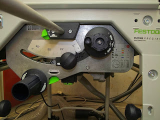

@Achim:
Das Typenschild ist auf dem vorderen Aluteil des Sägeaggregates links oben:
