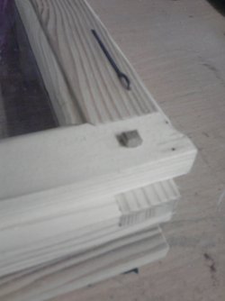

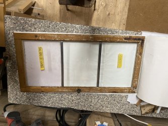

Das stimmt-fast… ich sehe da auch Verbesserungsbedarf. Da es sich aber um eingenutete Fensterscheiben handelt, sind es keine Leimfugen sondern mit Holznagel gesicherte. Macht aber die Luft nicht weniger…
Aber die Bandseite wird doch geleimt ? Zumindest mache Ich es so.

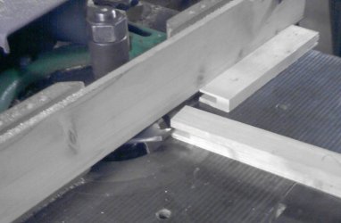

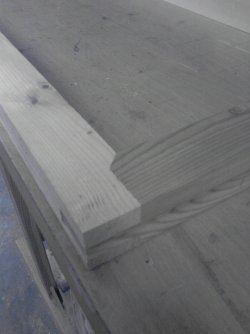

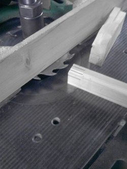

Ich habe gelesen dass Du auch eine Fräse hast, da kannst Du die Fensterecken doch auch schlitzen, Bandsäge ist doch nur ne Notlösung, was aber nicht heißt das man keine haben sollte.
Ich setze die Ecken dann in der Regel auf Gehrung ab, da Ich keine Konterprofilschlitzscheiben habe.

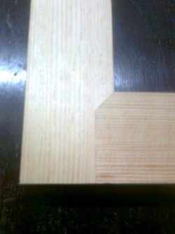

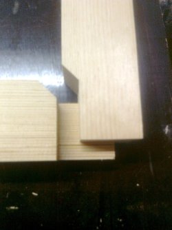

Ich hab die Bandseite nicht geleimt, weil das vorher auch nicht so war… Die Schlitze mach ich schon mit der Fräse, Aber ich komm mit dem Konterprofil ja dann nicht weiter. Das sind auch keine standardisierten Maße, also alles weng anders…
Und ich hab die Fensterprofile alle schon gefräst…
Baust du zuerst die Verbindungen und dann fräst du die Fälze bzw. Nuten?

Genau so, immer erst den Eckverband, da sich bereits gefräste Profile schlecht kontern lassen.
Also folgendermaßen: Eckverband > Längsprofile / Nuten > verleimen > Umfälzen.
Klingt total nachvollziehbar…
Aber die Profile finde ich recht kompliziert und war froh, dass ich am Ende für den Vorschubapparat noch mehr Länge hatte…
Müsste ich dann wohl manuell machen…

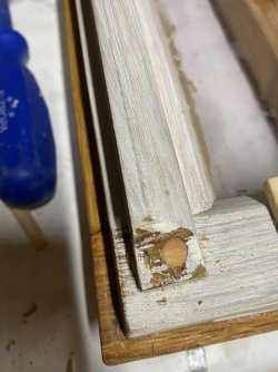

Das würde mich aber wundern.
Ich verleime auf jeden Fall die Bandseite, da der Flügelrahmen dadurch stabiler wird, die Verschlussseite bekommt derweilen eine Schraube, das man den Flügel umlaufend bearbeiten kann.
Nach dem Verglasen gibt es dann einen Holznagel in das Schraubenloch.
