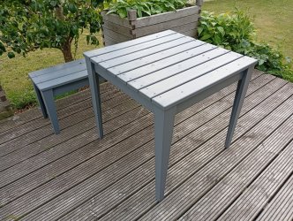

Anstrich, bin ich auch bei Osmo Landhausfarbe. Leicht zu verarbeiten, blättert nicht ab und einfach nachzustreichen.

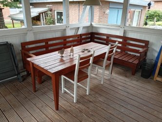

Hier Fichte, Buche Lounge auf offener Veranda über 10 Jahre alt.
Und hier Fichte mit Landhausfarbe auf der Terrasse.
