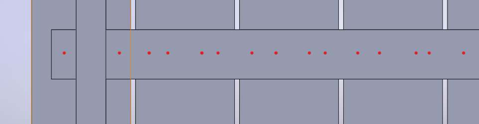

joj123
20. Februar 2023
23
Würzburg
Besser wäre m.M.n. hier eine Dübelverbindung oder ein Zapfen ca. mittig in der Zarge. Die/der muss ja nicht von außen sichtbar sein.
Zarge und Zapfen ist schwer da ich keinen Frästisch habe, nur eine Oberfräse.
Ich habe mal versucht eine Zeichnung aufzusetzen. Wie das mit Dübel und den Schrauben daran vorbei aussehen könnte. Danke schonmal für den Tipp.
Hier die Traverse mit zwei Dübeln (10mm), würde ich dann natürlich zusätzlich verleimen.
Hier dann in rot zu sehen, wo man die Deck Balken verschrauben könnte.
@IngoS @peter bussmeyer Was meint ihr dazu?

Ich habe mir das gestern nochmal mit der Oberfräse überlegt. Wenn ich einen Fasenfräser ohne Kugellager nehme oder wie auf dem Bild hier einen 90° Nut Fräser, dann sollte das doch auch klappen oder?
Sozusagen von zwei LANGEN Seiten langsam abtragen, der Balken liegt dabei flach auf dem Werktisch. Wenn ich mir links und rechts noch zwei Stücke von dem selben Profil spanne habe ich denk auch eine gute Auflagefläche für die Fräse. Oder habe ich da einen Denkfehler? :emoji_grin:
10er Dübel wird schon gehen, es passen dann ja mehr als 15er. Musst mal selber schauen wieviel und was Deine Schablone vorgibt. Grob würde ich sagen, 10er Dübel - 10mm Abstand. 50mm Länge müsse ausreichen. Auch beim Verleimen mit Dübeln die Teile mit Zwingen fest zusammenziehen, hast Du nicht so große, einen Spanngurt verwenden.
4 10ner Dübel bekomme ich mit meiner Schablone auf die 75mm breite Zarge verteilt :emoji_slight_smile:
Zum Verspannen habe ich mir eine 150cm und eine 100cm Bessey Zwinge besorgt, welche ich dann "gegeneinander" verspanne.
Damit wollte ich zunächst jeweils nacheinander die beiden langen Seiten verleimen. Im zweiten Schritt dann die beiden kurzen Zargen und somit das Gestell fertig verleimen. Dabei dann auch die Querbalken verspannen.
Denkst du alles in einem Schritt mit diesem Bessey Spanngurt ist besser? Ich habe es als Vorteil gesehen erst die beiden langen Seiten zu machen, dann hat man keine Hektik beim Leimen :emoji_grin:

Meiner Meinung nach alles gut soweit. Zwingen besser als Spanngurt, Reihenfolge auch gut.
Oberfräse: kannst Du so versuchen (ich bin ehr ein Freund von händisch, wenn’s wie hier geht).
Rainer
joj123
20. Februar 2023
23
Würzburg
Danke!
Ich kann ja beides mal versuchen und dann berichten. :emoji_slight_smile:
Wenn du den Tisch aus nassem Holz machen willst (was bedingt möglich ist) ist deine Konstruktion und Herangehensweise aber falsch. Davon abgesehen halte ich sie auch für zu aufwendig. Aber jedem das seine
Kannst du das vielleicht noch etwas ausformulieren? Das hilft mir leider nicht viel :emoji_frowning2:
Ab wann würde das Holz denn nicht mehr als Feucht gelten. Ich kann sicher mit dem Lieferanten noch reden.
joj123
20. Februar 2023
23
Würzburg
Werde ich heute Nachmittag nochmal nachfragen. Melde mich dann nochmal.
Also es wird die Woche noch grob zugeschnitten und dann bis zum Abrichten im April in die Trockenkammer gelegt. Er sagt wenn ich es abhole wird es eine Restfeuchte von 18% haben. Ich denke damit werde ich doch für den Außenbereich ganz gut aufgestellt sein oder?
