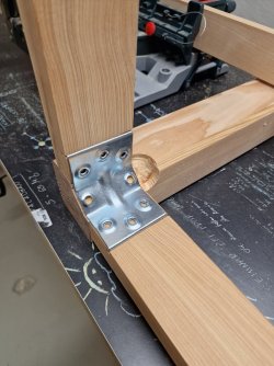

Hi Matthias,
ich hatte die Bänke identisch zum Tisch geplant, etwas schmaler da wir sie aus Platzgründen unter dem Tisch stellen wollten, wenn sie nicht benötigt wird.

Jein, nur wenn du mittels verschrauben konstruierst. Diese ganze überflüssige verdübelei wird dir vermutlich Probleme bereiten. Vermutlich meinerseits deshalb, weil ich mich nie getraut habe, sowas zu machen, warum auch, ist nur als Übungsaufgabe von Interesse.
Nimm die Eckwinkel und die Position des Schnitts in den Zargen bestimmen mit der Abfasung den Treffpunkt Zarge/Bein. Die Beine werden mittels VA Stockschrauben an den Winkeln befestigt. Wenns dann mal was wackelt, weil zu viel Sonne, krickkrick die Muttern nachgezogen und fertig.
Die Winkel hab ich noch nicht in VA gefunden deshalb verzinkt und ablackiert auf der Holz zugewandten Seite. Winkel an die Zarge auch mittels VA Schrauben.
Alle Schrauben D-Kern minus 0,5-1 mm vorgebohrt, wichtig. Dort wo du die Traversen für die Tischbretter in die Zarge einblattest unterhalb der Einblattung, Zarge verschraubt aufdoppeln.
Alle Schrauben VA wenn möglich in der "Terassenausführung" weil die sind aus einer anderen Legierung als die "normalen" VA Schrauben (die sind weicher und ZACK!!!! ab ist der Kopf)

Erstmal danke für die ausführliche Antwort!
Übungsaufgabe ist ein ganz guter Begriff, ich möchte an so einem Projekt natürlich auch neue Erfahrung sammeln.
Aber ja du hast Recht, hierdurch könnte ich mir einiges an Arbeit sparen und somit wären die Beine auch abnehmbar.
Vllt kann noch jemand Feedback zu diesem Ansatz geben. Ich verstehe was du meinst.
Grundsätzlich kann man das ganze ja auch zunächst so aufbauen und wenn es wirklich irgendwann so sehr wackelt, dann kann man es später immernoch mit Dübel und Leim verstärken.
Der Vorteil vom Leimen ist ja auch, dass die Hirnhölzer sozusagen verschlossen sind. Muss ich für deinen Ansatz die Hirnhölzer dann zuvor behandeln? Z.b. mit einem Hirnholz Wachs?
Am Besten gleich beide Seiten oder? Habe die 70mm von Häfele
Okay, ja auf jeden Fall vorbohren. Reicht hier 2/3 oder über die gesammt Länge?
bei den Stockschrauben über die gesamte Länge, die anderen 4/5
nicht zu überblatten sondern mit Dübeln in der Zarge zu befestigen.
halb/halb überblatten bei 30mm Materialstärke der Traversen reicht, die stehen ja auch nur für einen Tischriegel über, wenn ich die Zeichnungen richtig überflogen hab und dann die Zargen innen aufdoppeln im Bereich der Traverseneinschnitte. Schrauben hab ich mir nicht angeschaut, vermute aber die richtigen

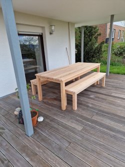

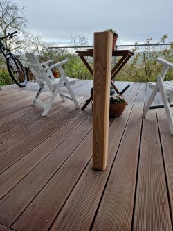

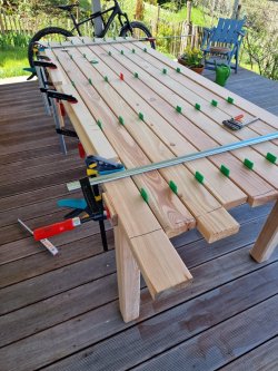

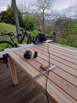

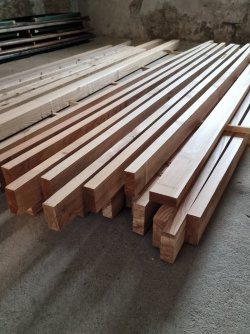

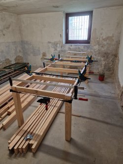

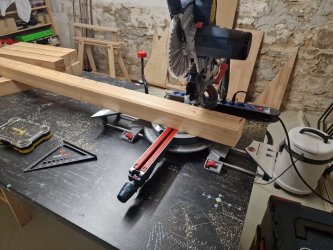

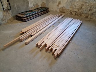

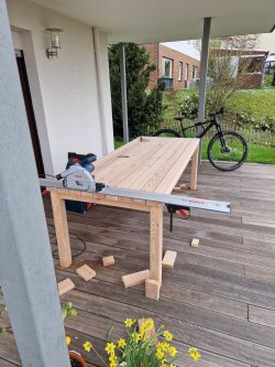

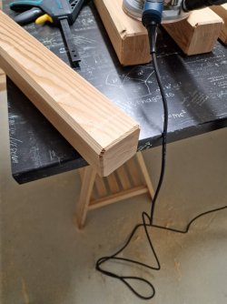

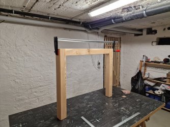

Ich habe damals gar keine fertigen Bilder mehr des Gartentisch aus Lärche veröffentlicht. Hier nun ein paar Bilder aus dem Bau und des fertigen Tisches. Ich werde später noch einen Beitrag dazu erstellen wie der Tisch 3 Jahre später aussieht. 20230420_150751.jpg
