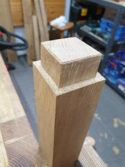

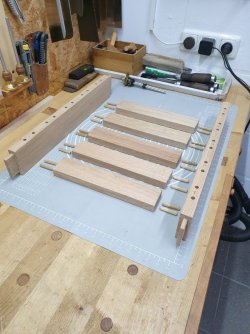

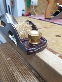

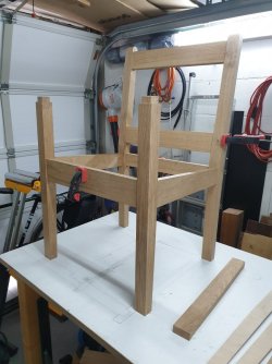

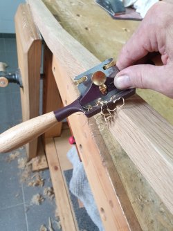

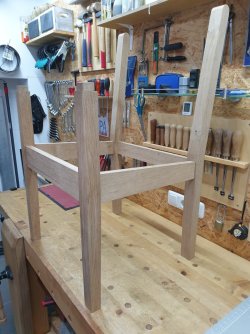

Passend zum Gartentisch müssen jetzt ja auch die Stühle her. Da es mein ersten Stuhl ist, habe ich erst einmal eine Prototypen gebaut, um mich mit der Herangehensweise vertraut zu machen. Zudem sollte eine Sitzprobe eventuelle Verbesserungen im Design und Komfort aufdecken.
Um ein Gefühl für den Bau zu bekommen, habe ich mich entschlossen, einen Onlinekurs von @heiko-rech zu dem Thema zu schauen. Besonders der Brettaufriss war für mich neu und hat den Bau um einiges verständlicher und einfacher gemacht. Der Kurs war wie immer sehr ausführlich und gut erklärt.

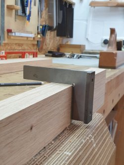

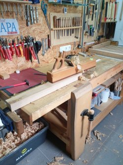

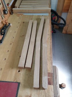

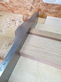

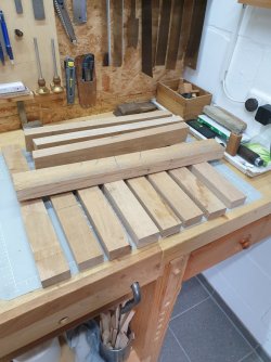

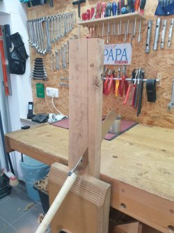

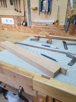

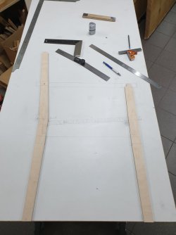

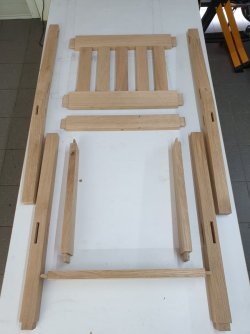

Also wurde zuerst der Brettaufriss mit den Dimensionen gezeichnet und die Schablonen für die Stuhlbeine angefertigt.

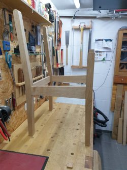

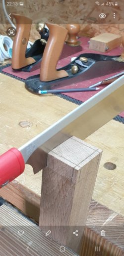

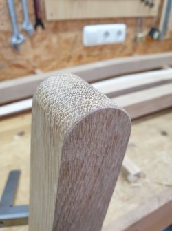

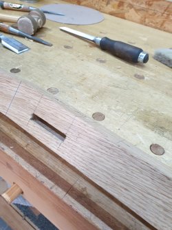

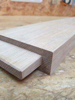

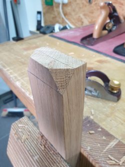

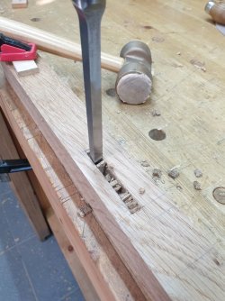

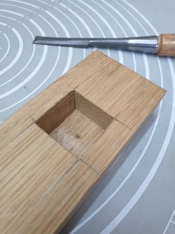

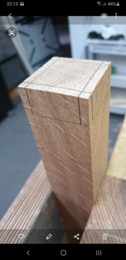

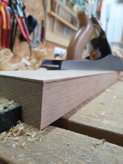

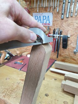

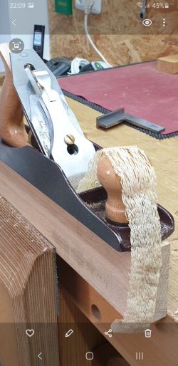

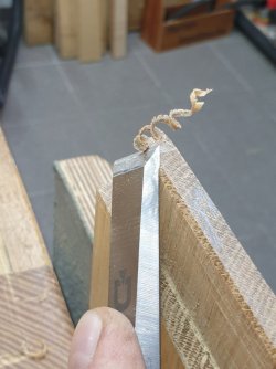

Dann erfolgte der Grobzuschnitt, das Aushobeln, das Aussägen der Konturen auf der Bandsäge und das Ausarbeiten der hinteren Beinenden.

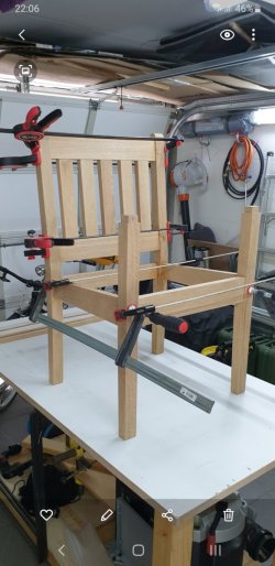

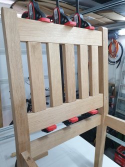

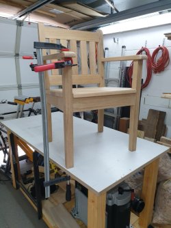

Die Streben der Rückenlehne habe ich nur gedübelt, da diese ja nicht so viel Last aufnehmen müssen. Zudem ging es so ein wenig zügiger voran.
Um die Passgenauigkeit zu kontrollieren, habe ich das zu verleimende Rückenteil in den Stuhlrahmen gesteckt.

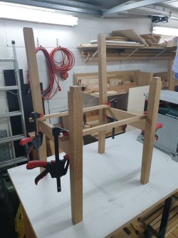

Nachdem das Rückenteil fertig war, ging es ans Verleimen des Stuhls.

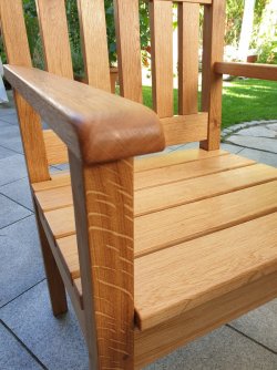

Als nächsten kamen dann die Armlehnen dran.

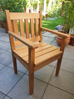

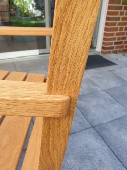

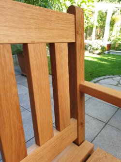

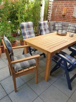

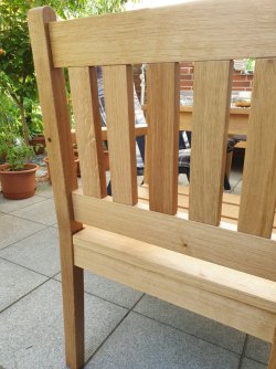

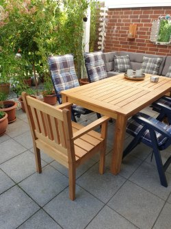

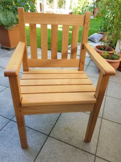

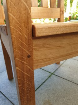

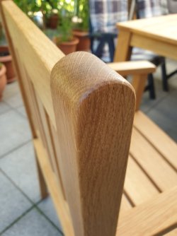

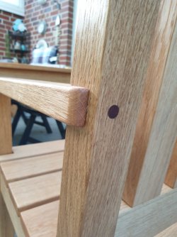

Hier nun der fertige Stuhl.
Behandelt wurde er mit Leinölfirnis. Die Armlehnen habe ich mit 10er Mahagonidübel befestigt und verstärkt. Die Zargen habe zusätzlich mit 8er Eichendübel gesichert. Der Stuhl steht Witterungsgeschützt unter einer Terrasse.
Die gesamte Werkstattzeit betrug 58 Stunden. Die ersten Verbesserungen (Armlehnendesign, Lehnenwinkel) sind schon notiert und werden bei den nächsten vier Stühlen umgesetzt.
Ich hoffe, es waren nicht zu viele Bilder. Danke fürs ansehen.
8.162
Die nächsten werden ein wenig "luftiger" werden.
Hallo Andreas,
einen schönen Stuhl hast du da gebaut. Wenn die Nächsten etwas "luftiger" werden sollen, schlage ich vor statt 5 nur 4 Streben an der Rückenlehne einzubauen. Denn wenn die Mitte frei ist ist es meist angenehmer für die Wirbelsäule.
Und wenn es noch etwas anspruchsvoller werden darf, die Sitzfläche im Bereich der vorderen drei Lamellen nacjh hinten etwas abfallen lassen und die letzten zwei wieder etwas ansteigen lassen. Das verdoppelt die Belastungspunkte beim Sitzen und halbiert so die Punktbelastungen für das Sitzfleisch..
Ankece
6. November 2020
632
Nordrhein-Westfalen
So etwas ähnliches habe ich mir angedacht. Das wird aber wirklich etwas anspruchsvoller in der Ausführung.
PrimaNoctis
31. März 2018
4.881
Heidelberg
Großes Kino, wiedermal. schön dargestellt und keineswegs langatmig. Wenig Worte, viel Guckerchen machen. :emoji_grin:
Ich glaube, wenn du nur die Höhen der Bauteile in der Lehne reduzierst, wirkt es schlanker. Oder eben eine der Streben raus. Trotzdem echt hübsch, gerade in Eiche.
Wie sitzt es sich?
Mach doch eine Studie draus und bau 5 unterschiedliche Stühle. :emoji_grin:
Wenn du dann DEN Stuhl hast, flutschen dir 4 weitere schnell von der Hobelsohle und es finden sich sicher Abnehmer für die 4 "Vermurksten". :emoji_stuck_out_tongue_winking_eye:
