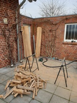

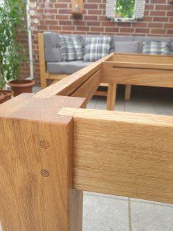

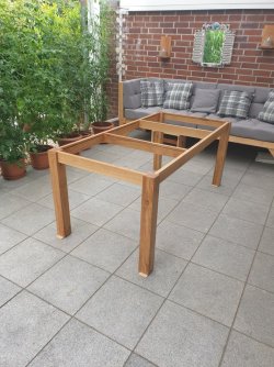

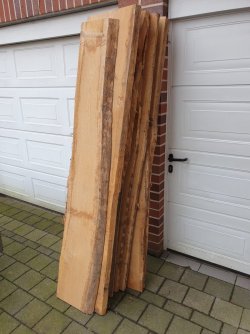

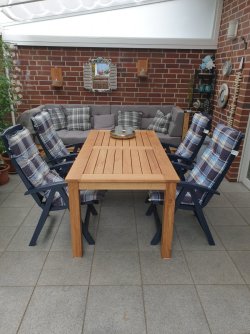

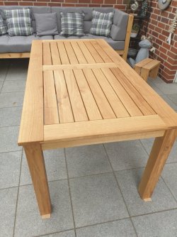

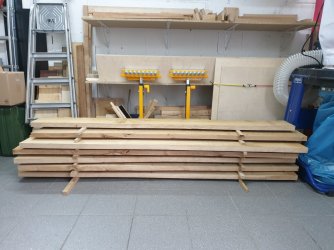

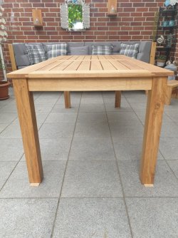

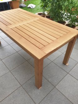

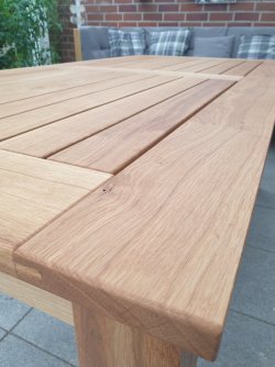

Heute möchte ich euch meinen Gartentisch vorstellen. Der Tisch wurde aus 37er Bohlen gebaut, die ich mit der Handkreissäge besäumt habe. Die weitere Verarbeitung erfolgte mit Handwerkzeugen. Die Maße des Tisches sind 180 x 90 cm. Die Tischbeine sind 8 x 8 cm. Die Stärke der Platte und der Zargen sind 24 mm. Die Zargen haben eine Höhe von 8 cm.

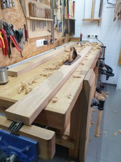

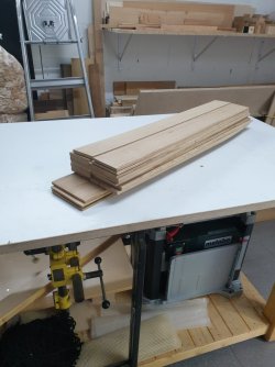

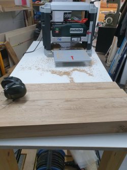

Um die ganzen Lamellen und Rahmenteile auf Dicke zu hobeln, habe ich zum ersten Mal einen Metabo DH 330 Dickenhobel eingesetzt, (man will ja auch mal fertig werden). Das Abrichten und Fügen mache ich weiterhin von Hand.

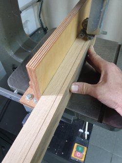

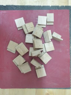

Um nicht so viel Hobelspäne zu produzieren, habe ich mit meiner kleinen Metabo 5378 den größten Teil vorher abgetrennt. Vielleicht kann man mit den Teilen (5 - 8 mm) ja noch etwas anfangen.
Das Finish erfolgte mit Leinölfirnis.
Danke nochmals an @holzer1998 für die Tipps und den Link mit den Maßen.
So dann mal ein paar Bilder:

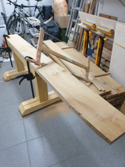

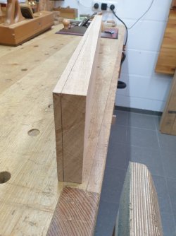

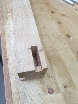

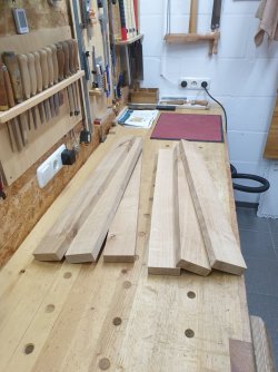

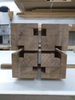

Dann wurden die Tischbeine angefertigt
20230224_181818.jpg 20230224_200448.jpg 20230225_183347.jpg 20230226_150135.jpg
20230301_150215.jpg 20230301_151312.jpg 20230301_143000.jpg 20230301_194011.jpg
Im nächsten Teil geht es dann mit den Zargen weiter....

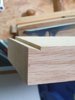

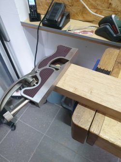

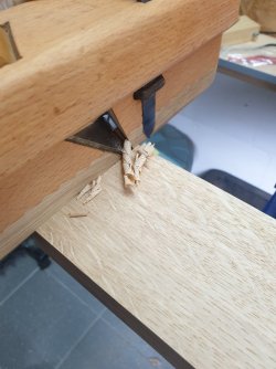

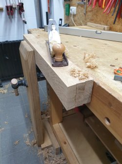

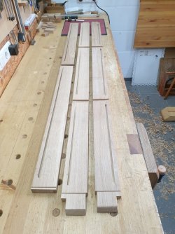

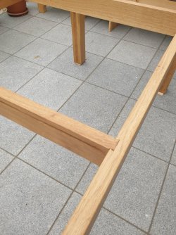

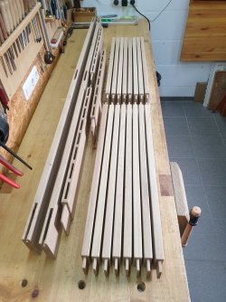

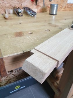

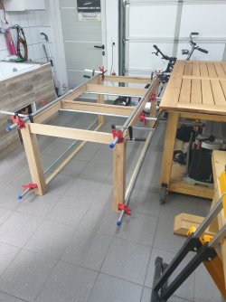

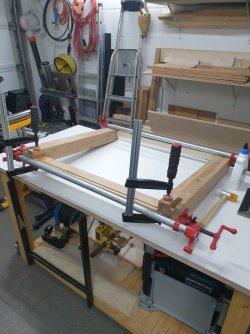

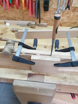

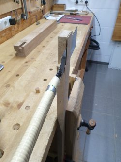

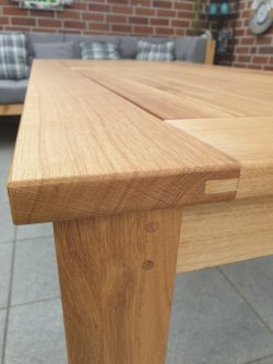

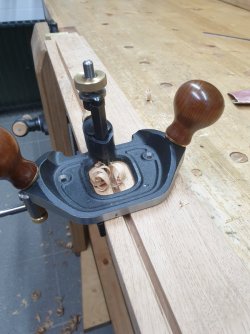

Die Nuten in den Zargen habe ich noch mit dem Grundhobel gemacht. Mittlerweile habe ich den Linkshänder Nuthobel von Veritas, damit geht es doch ein wenig fixer und bequemer.

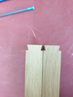

Die Querzargen habe ich in die langen Zargen eingegratet.
20230306_142249.jpg 20230304_172558.jpg 20230308_143542.jpg 20230303_123746.jpg
20230318_165301.jpg 20230323_114811.jpg 20230323_114918.jpg 20230323_131430.jpg

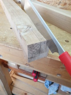

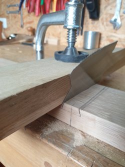

Die Gratnuten habe ich mit der Azebiki angesägt und mit dem Grundhobel ausgearbeitet.

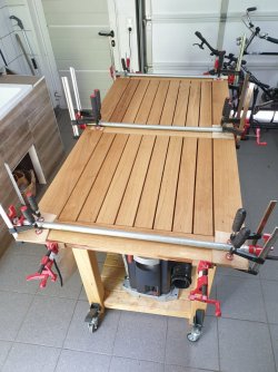

Dann wurden die Teile für die Tischplatte gemacht (nächster Teil)

Sehr sehr schön Andreas! Zeitloses Design absolut sauber gearbeitet! Gefällt mir richtig gut.

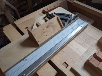

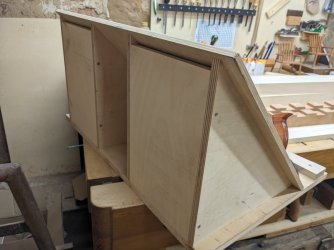

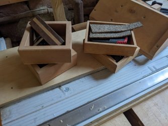

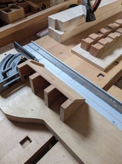

Bandsäge und Dickenhobel sparen schon echt viel Zeit, kamen bei mir auch in der Reihenfolge in die Werkstatt. Und mit den abgetrennten Brettchen hat du gleich nen Vorrat für Schubkästenböden oder auch für ganz kleine Kästchen und Dosen. Ich hab mir mal nen kleinen Zusatz für die Bestosslade gebaut. Und ne eigene Lade für größere.
PXL_20230705_120621407.jpg PXL_20230705_120630981.jpg PXL_20230705_120833609.jpg PXL_20230705_120253154.jpg PXL_20230705_120309102.jpg
Schon deine Fortschritte zu sehen. Der Tisch könnte ohne weiteres so im Schaufenster stehen!
Vielleicht als nächstes einen Satz Stühle dazu? :emoji_grin:

Die Idee mit der Stoßlade werde ich aufgreifen. Genau aus diesem Grund habe ich die Abschnitte auch gemacht.

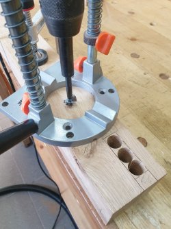

Diesen Wolfkraft Bohrständer habe ich auch, nutze ihn aber nicht. Das Ding ist so labbrig, da geht Freihand besser.
Vielleicht habe ich da aber ein Montagsprodukt erwischt.

Super! Insbesondere diese Reihe von Schlitzen und Zapfen mit Handwerkzeugen so hinzubekommen finde ich bemekenswert! Tolle handwerkliche Leistung. ICh wäre so stolz darauf, sowas herzustellen, egal mit welchem Werkzeug!

Mit dem Wolfkraftbohrständer hast du Recht. Den nutze ich auch nur für solche Sachen. Wenn es genauer werden soll, nutze ich den Wabeco.
Danke fürs Lob, Pedder.
