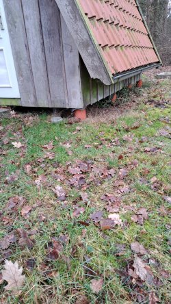

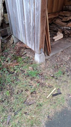

Hier nochmal Fotos von meiner Hütte bzw. von den Fundamenten. Bei dem anderen Schuppen habe ich nur Betonsteine 50x20x10 cm eingegraben und die Schwelle aufgelegt. Beim Holzschuppen habe ich Punktfundamente gemacht. Hält alles schon mindestens 10 Jahre.

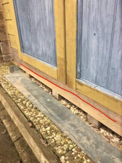

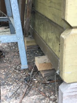

Ich zeig einfach mal meinen Aufbau. Im ersten Foto siehst Du die Enden der Unterkonstruktion auf der linken Seite, im zweiten Foto siehst Du an der Front die äußere Unterkonstruktionslatte auf der die unterste Blockbohle/die Türschwelle aufliegt. Unter allen UK-Latten die Klötzchen. Bei unebenen Boden müssen die Klötzchen halt für jede Position angepasst werden, bei ebenem Untergrund bekommt man das immer mit der gleichen Klötzchenhöhe hin.
Das Haus steht also auf UK-Latten, die im Abstand von ca 50cm parallel zur Front verlaufen, darauf stehen die Seiten und darauf liegen innen auch die Bodendielen. Alles mit Klötzchen ein paar cm vom Untergrund getrennt.
Warum habe ich das so gemacht: ich hab das Gartenhaus gegen Abbau geschenkt bekommen. Die untersten Wandbohlen und die Bodenbretter waren am weitesten verwittert, mussten zT neu gemacht werden. Ich hab also überlegt, wie ich diese kritischsten Stellen besser konstruiere …
Ach so, die Dimension der Unterkonstruktion … ich schätze so 40x60, könnte aber bei Bedarf mal genau messen.
Und natürlich könntest Du die Unterkonstruktion auch direkt auf Gehwegplatten legen, dazu müssten diese aber gut und gerade verlegt sein. Und wie gesagt, so wäre die Belüftung etwas eingeschränkt.
