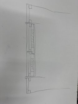

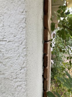

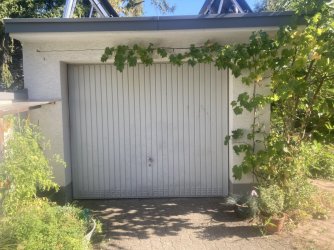

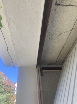

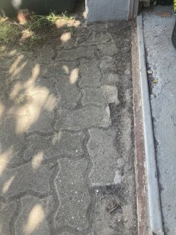

Wir möchten unser Garagentor durch eine zwei-flügelige Holztür austauschen. Ich bin mir unsicher wie ich das am besten umsetze und hoffe hier auf gute Tips.
Die Öffnung ist 2,45m breit und 2,11m hoch. Die Türen sollen nach außen öffnen. Ein Flügel soll etwas schmaler sein (1-1,15m) und bleibt meist geschlossen der andere Flügel wird mehrmals täglich geöffnet um verschiedene Räder raus- und reinzuschieben.

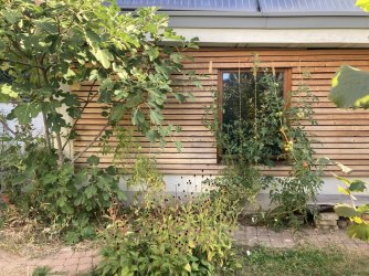

Da wir eine Seite schon mit Lärche-Rombus verkleidet haben würde ich die Tür gerne im gleichen Stil habe. Ich würde das Holz bis unten hin ziehen da dort kaum Regen hinkommt (durch den Dachüberstand).
Je Türflügel hätte ich jetzt einen Rahmen mit einfacher Überblattung gebaut. Die „Hohlräume“ im Rahmen der Tür möchte ich gerne etwas dämmen und innen mit Osb o.ä. verkleiden. (Einfach um die Temperaturspitzen etwas abzufangen und als minimaler Schallschutz).
  • egal ob innen flächig OSB draufkommt - eine Diagonale sollte ich trotzdem in jeden Türflügel einplanen?
  • Sollte ich einen Rahmen in die Garagentoröffnung dübeln um daran die Tore aufzuhängen - oder die Flügel direkt im Mauerwerk befestigen?
  • was für Dimensionen sollte der Rahmen für die Türflügel haben - 70x70?
  • Die Tür wird ja recht dick (grob geschätzt 7cm Rahmen plus ca 2cm Lattung plus ca 2cm Rombus-Leisten) - was für Scharniere kann ich hier nehmen wenn die Tür in der Maueröffnung ist und nach außen öffnen soll?
  • Was fehlt noch an Infos? Um das Schloss bspw würde ich nich später kümmern.
Das waren die ersten Fragen. Ich habe zwar schon einiges gebastelt und renoviert, aber meistens eher nach dem Motto „muss funktionieren und zügig gehen“. Insofern habt bitte Nachsicht :emoji_wink:
Danke im Voraus für eure Hilfe!
Felix

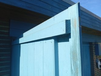

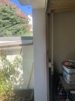

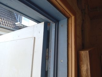

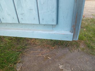

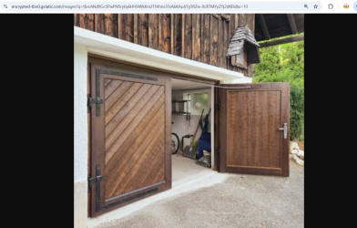

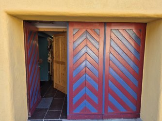

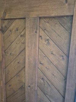

Na, das passt ja. Ich habe gestern Abend für eine Bekannte Fotos gemacht, wie ich das bei mir gelöst hatte. Der Rahmen ist innen angeschlagen, der rechte Flügel nochmal geteilt und die Türen gehen nach innen auf, damit mir in der Breite kein Platz verloren geht. Außerdem habe ich dadurch mehr Wetterschutz. Seitlich und oben im Mauerwerk zu befestigen war auch keine Optionm. Das hätte mir zuviel in der Höhe wegenommen.
Durch die nach innen öffnenden Türen hättest du auch weniger Probleme mit den auftragenden Rhombusleisten.
Die diagonale Versteifung habe ich durch die Beplankung erreicht, die in einer Falz eingelassen ist. Hier müsstest du nach einer anderen Lösung suchen.
Nur als Anregung deinen Ansatz nochmal zu überdenken. Und ein paar Fotos. 20260929_175614.jpg 20260929_175718.jpg 20260929_175752.jpg 20260929_175703.jpg

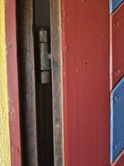

Drehpunkt vom Band sollte nahe an der Außenkante liegen, ist bei Platte/Rahmen/Platte/Dachlatte/Rhombus auf jeden Fall zu bedenken.
Da geht nicht jedes Band. Wenn alles Frontbündig sein soll wie bei der bereits verkleideten Wand wird es nicht einfacher.
21.170

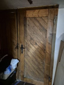

naja kommt darauf an wie man es konstruiert. Bei Haustüren/ Innentüren gibt es ja auch keine Diagonale. Meine erste Idee war auch die Flügel so ähnlich zu konstruieren.
Traditionell sind Rahmenfriese breiter als stark. in #5 gut zu erkennen. Diese quadratischen Querschnitte sind typische Baumarktware. Beschläge in der verstellbaren Variante verwenden.
Vorsicht mit nah an der Kante montieren. Je näher an der Kante desto höher ist die Gefahr von Abplatzungen.

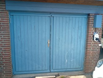

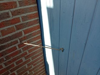

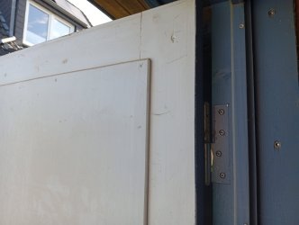

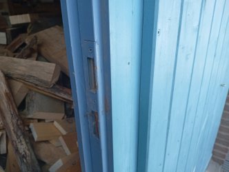

Genau das habe ich hier vor ca. 12 Jahren gemacht.
So sieht das bei mir aus.
Die Flügel sind so groß, da passt doch alles durch.ohne Not würde ich die nicht unterschiedlich groß machen.

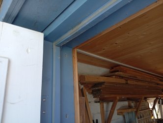

In die Öffnung habe ich einen Blockrahmen 4 x 14cm gesetzt, der hier auch den Zwischenraum zwischen Mauer und Vormauerwerk abdeckt. Auf diese Zarge habe ich innen Leisten mit Dichtungsprofil aufgeschraubt. So ergibt sich trotz stumpfer Tür ein Dichtfalz.
Die Flügel selbst sind aus 4 x 12cm Holz (zwei aufrechte und drei waagerechte Friese) gefertigt. An den Verbindungsstellen Nutzapfen und je zwei 16er Dübel.
Keine Diagonale Strebe, weil die innen aufgedoppelte 9mm Sperrholzplatte die Tür sicher gerade hält.
Außen mit Nut- Federbrettern 19mm dick aufgedoppelt. Die Hirnseiten der Auf Doppelung oben durch eine Leiste geschützt, unten Tropfkante und Wasserschenkel.
Überschlag gefälzt mit Deckleisten. So entsteht in dem Bereich ein dreifacher Falz.
Bandseite, einfache Aufschraubbänder
Ansonsten, 40mm Dämmung eingelegt, zum Fußboden Bürstenleisten montiert, Feststellhaken zum arretieren der geöffneten Flügel.
Das Tor ist nun 12Jahre ohne Probleme in Betrieb.

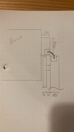

der Türaufbau wäre (von innen nach außen) wie folgt:
OSB Platte (12mm?) - Türrahmen (5cm?) - Unterspannbahn - Lattung (2cm) - Rhombusleisten (2cm)
Dazu (nach Ingos Beispiel, Danke!) einen Blockrahmen und (am Ende) Leisten.
Dazu einen Blockrahmen. Wenn ich solche Aufschraubbänder wie @IngoS verwenden will müsste mein Blockrahmen mindestens so dick werden wie die Tür, korrekt?
Mit einem Kloben außen auf dem Blockrahmen und einem gekröpften Band wäre das schon schlanker - könnte ich das Langband auch "außen" auf den Rahmen montieren, also zwischen Rahmen und Unterspannbahn?
beim Blockrahmen tragen ja eigentlich nur die beiden Senkrechten - diese werden in die Wand geschraubt und oben die Waagerecht an den beiden senkrechten? Oder lieber ebenfalls in der Decke verschrauben, sodass die drei Teile untereinander gar nicht verbunden werden müssen? Ich gehe mal davon aus dass das keine rechten Winkel sind beim Garagentor und richtig eben ist die Wand auch nicht.
bspw diesen Langband: https://www.baubeschlagshop.de/torbeschlaege/torbaender-kloben/langbaender/langband-67kv-16x800.php
Dazu dann ein verstellbarer Kloben: https://www.baubeschlagshop.de/torbeschlaege/torbaender-kloben/plattenkloben/plattenkloben-d4-16.php
Die Höhe könnte ich (in Maßen) durch U-Scheiben einstellen? Oder ist das Quatsch?
Danke schonmal!
Felix

Ich denke ich nehme Tectus 3D Bänder wegen der Einstellbarkeit. Die gibt es ja immer wieder mal gebraucht etwas günstiger. Oder hat jemand einen besseren Tip/möchte Abraten? Ohne Einstellmöglichkeit traue ich mich nicht.
So lange der Rahmen/Zarge dicker ist als der Rahmen vom Türflügel müsste die Tür ja ganz aufgehen:
Was meint ihr zur Dimensionierung? Blockrahmen 50x100; Türrahmen 50x80. Einwände?
Danke!
Felix

bei den großen, schweren Türen wäre mir 50 x 80mm als Rahmenquerschnitt deutlich zu schmal. 120mm hört sich da deutlich besser an.
Denk dran, dass bei den breiten Türen bei den Tektus Bändern erhebliche abschläge bei der Belastbarkeit gemacht werden müssen, du also größere Bänder brauchst.
Andererseits sind die ja ganz schön teuer.
Wenn ich da sehe, dass meine Einfachbänder klaglos funktionieren...

Mir wären auch die 50mm zu dünn, ist ja kaum mehr als eine Zimmertür.
Das heißt 70x100 oder 70x120 eher? Wird dann halt gleich deutlich schwerer. Aber klar soll ja halten.
@IngoS: deine Bänder sind aber nicht einstellbar? Das traue ich mich nicht. Wenn einstellbar reichen mir natürlich auch deutlich simplere Bänder!
Die Tectus gibt es immer wieder bei Kleinanzeigen, auch neu, fast halber Preis. Bei dem 340 steht 80kg. Ist das so zu verstehen dass ich auch bei 2 Bändern unter 80kg bleiben sollte? Also 3 pro Flügel? Oder gehen auch 2
https://selector.de.simonswerk.com/de/products/detail/te-340-3d
Danke!
Felix
4.737
Ich habe bei den Senkrechten 45x120 und bei den waagerechten 45 x150. Auch die Doppelflügeltür hängt nach ca 25 Jahren nicht durch. Wobei ich nicht einschätzen kann, inwieweit die diagonale Verkleidung in der Falz da unterstützend wirkt.
