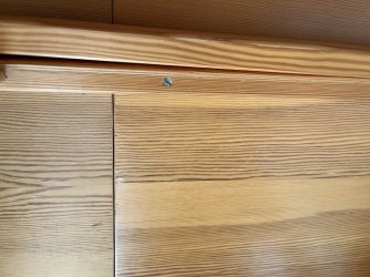

Liebe Woodworker,
ich würde gerne diesem Tisch (siehe Bilder) etwas gutes tun. Die Oberfläche ist furniert und lackiert. Der Tisch ist ausziehbar (die ausziehbaren Platten sehen noch viel heller und gepflegter aus wie man sieht) und tatsächlich recht praktisch für unseren beschränkten Wohnraum in der Stadt.
Wie könnte ich den Tisch bearbeiten um ihn wieder ansehnlicher zu machen? Neu furnieren lassen beim Tischler wäre zwar denkbar aber mein Anspruch ist eigentlich keine komplette Restaurierung sondern eher ein "verschönern", die Kratzer etwas auffüllen bzw. unsichtbarer machen.
Isopropanol und Kernseife zum Reinigen, Exzenterschleifer sowie ein Hartwachsöl hätte ich hier. Falls irgendwas davon was bringt...Oder evtl. nach dem Reinigen mit einem Möbel-Auffrischer (z.B. Renuwell Möbel-Generator) ordentlich bearbeiten/polieren?
Herzliche Grüße
Fab

Holzart ist ein Nadelholz also eher weich und man schleift bei Furnier SEHR schnell durch. Auch wenn es vermutlich stärker ist als die 0,6 mm bei üblichen Harthölzern. Nadelhölzer kenne ich mit mind 0,9 mm.
Ich würde nur ganz sachte mit Korn 150 evtl auch 180 schleifen. NICHT versuchen, Kratzer wegzuschleifen das endet mit sehr hoher Wahrscheinlichkeit im Durchschleifen und damit Totalverlust. Einfach neu Furnieren lassen ist nicht, die Leisten Außenrum sind als Anleimer nachträglich angeleimt. Man kann danach versuchen durch dämpfen den einen oder anderen Kratzer noch ein wenig zu verkleinern. Aber ganz weg bekommt man die nicht. Auffüllen funktioniert auch nicht. Und renuwell und CO sind nix für Tischplatten die genutzt werden.
Auf Öl als Oberfläche danach würde ich auch verzichten. Man bekommt den alten Lack mit hoher Wahrscheinlichkeit nicht sauber komplett weggeschliffen, ohne eben in Gefahr zu laufen komplett durchzuschleifen. Würde also auch wider Lackieren.

Ich bin kein Fachmann, aber kann es nich sein, dass die Platte komplett massiv ist? Es sind ja keine wirklichen Umleimer sondern eine dicke Leiste die an den Stirnseiten angebracht wurde. Für mich sieht das eher so aus als ob diese nur dafür da ist um die Stirnseite abzudecken.
agnoeo
14. Juni 2016
699
Rhein-Sieg
Die Bewegung der breite Platte würde mit ziemlicher Sicherheit die Stirnleiste über die Jahre ablösen.
Unterseite könnte man mal einen Blick drauf werfen
Gruß, David

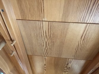

Die Unterseite sieht so aus:
Holzsinn
7. Mai 2012
923
Vaterstetten
Also ich hab schon hin und wieder lackierte Tische mit Schellack wieder etwas aufgefrischt; noch nicht mal groß geschliffen vorher. Wenn das jetzt nicht eine wertvolle Antiquität ist, wäre das eine niedrigschwellige Option mit der man nicht viel kaputt machen kann; sollte es nötig sein, lässt sich der Schellack auch wieder mit Alkohol entfernen.
Gruß, David
Schellack ist ziemlich fleck- und wasserempfindlich. Das wäre also nur eine recht kurzfristige Auffrischung.
Ich denke, um vorsichtiges Schleifen, vielleicht zuerst mit Körnung 150, später 180 und einem glatten Schleifkork kommt man nicht drum herum.
Wenn die Schleifarbeit getan ist, würde ich durch Abreiben mit einem feuchten Schwamm testen, ob noch Lackreste drauf sind. Die sehen dann in der Regel heller bzw. gelblich aus. Und dann einfach weiterschleifen, bis alles weg ist.
Die oberste Lackschicht zuerst mit einer Ziehklingen zu entfernen, könnte den Arbeitsaufwand verringern.
Ich würde den sauber geschliffenen Tisch mit 2 - 3 Schichten Hartwachsöl schützen, das gibt eine geschlossene belastbare Schicht. Von Osmo gibt es HMÖ auch in verschiedenen Glanzgraden.
Übrigens, die Platte ist definitiv furniert, da gibt´s überhaupt keinen Zweifel, vermutlich auf Spanplatte. Ich tippe auf Ikea aus den 80iger Jahren.
