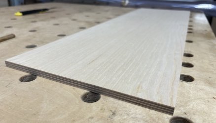

Ich mache gerade meine ersten Furnier-Versuche. Nach einem kleinen Teststück habe ich mich nun an ein etwas größeres Stück mit gespiegelten Blättern gewagt. Ging im Grunde alles ganz gut. Nur ist das Furnier nach dem Verleimen sehr wellig geworden (siehe Bild mit Lineal unten). Wahrscheinlich ist es einfach aufgequollen.
Mein Frage wäre: Ist das beim Furnieren normal oder habe ich noch etwas falsch gemacht, bzw. kann meinen Prozess optimieren?
Das Furnier ist 0.5mm Esche. Als Leim habe ich Titebond Original verwendet, da dieser glashart aushärtet. Verteilt alles relativ gleichmäßig mit einem Zahnspachtel. Die Grundplatte ist 9mm Birkensperrholz. Meine Vakuumpumpe hat am Ende -0,85 Bar angezeigt, was vom Anpressdruck mMn auch reichen sollte. Hier mein Setup:
Letztendlich konnte ich alle Wellen gut mit dem Excenterschleifer beseitigen. Das Ergebnis sieht jetzt auch respektabel aus.
Mich würde jedoch trotzdem interessieren, ob man das nicht irgend wie vermeiden kann. Vllt. haben die erfahrenen Holzwerker unter euch ja ein paar Tips für mich. Ich würde mich freuen.

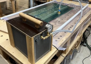

Ich hab das genauso gemacht. Unter dem Werkstück liegt bei mir auch eine Siebdruckplatte (siehe zweites Bild oben).
aber nicht auf dem Furnier, was wie Falk ja schon schrieb, "der Dude" ja macht....... man sieht ja bei deinem Setup das Klebeband.....
....und man sieht ja bei dir dass die Weichen bereiche des Holzes zwischen den Jahresringen mehr eingedrückt wurden. das soll die Platte drauf verhindern.....

Eine Platte oben auf dem Furnier macht für mich allerdings wenig Sinn. Wenn man sich mal vorstellt wie die durch das Vakuum erzeugten Kräfte wirken: Das Gewicht der Luft / Atmosphäre drückt ja quasi direkt durch die flexible Folie auf das Furnier. Und das an jedem Punkt gleich. Wenn man da jetzt noch eine Platte zwischenliegt, wird das die Druckverteilung weder verbessern noch erhöhen. Eher im Gegenteil: Bei jeder kleinen Delle in der Platte würde an der Stelle weniger Druck ausgeübt werden. Korrigiert mich bitte wenn die Überlegung quatsch ist. :emoji_sweat_smile:
.....und damit drückst du die weicheren Stellen wie du selber gezeigt hast weiter ein......
4.653
Das sehe ich genau so. Das Frühholz der Jahresringe, dass ja weicher ist als das Spätholz wird durch die Folie komprimiert. Außerdem ist Esche sehr grobporig, so dass auch genügend Platz für die zusammengedrückten Holzfasern vorhanden ist. Probier doch das nächste Mal eine Zulage auch auf dem Deckfurnier. Ich bin mir sicher, dass das Problem dann nicht mehr auftritt. Zuviel Leim würde anders aussehen. Papier zwischen Zulage und Deckfurnier ist im übrigen auch nicht verkehrt für evtl Leimdurchschlag.

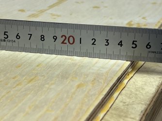

Na ja, wenn man Bild 2 von #1 so anschaut, könnte man sich einbilden das die weißen Flecken Leim sind.
Für mich ist das zu viel Leimdurchschlag.
Das beste Ergebnis mit Leimspachtel bekomme ich wenn ich die Leimspachtel nach dem groben auftragen nochmal gleichmäßig mit fast 90 über die Fläche ziehe.

Ja, hast recht. Wahrscheinlich eine Kombi aus beiden.
