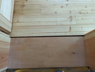

ich hab beim Dielen Verlegen einen Fehler gemacht und jetzt eine ungleichmäßig breite Fuge (von 9mm links auf 13mm rechts) zwischen Dielen und Türschwelle. Hat jemand eine Idee wie/womit ich die füllen kann? Ich hatte gehofft, dass mit 10mm Korkstreifen machen zu können aber das funktioniert wegen der "Schiefe" natürlich nicht.

Nimm dir mal eine Abfall Diele und hoble oder schneide dir einen passenden Keil aus.
Wenn dir der an dieser Stelle unauffällig genug ist, dann kannst du den ein leimen. Um Pressdruck zu bekommen kannst du mit Hölzchen gegen die Türschwelle prasen.
Aber bitte mach dir Fuge nicht ganz zu, in der Richtung möchten die Dielen arbeiten.
