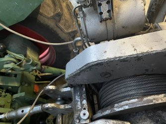

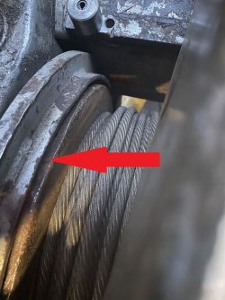

Heute hab ich mal ein paar Bilder von der Windentrommel gemacht. Dort wo der rote Pfeil ist hat sich das Seil dazwischen gezogen.
So sieht die Windentrommel aus, wenn man etwas weiter weg fotografiert. Oben sieht man den Arm, der das Seil sauber auf der Windentrommel legt. Eine der beiden Distanzhülsen habe ich mit dem roten Pfeil markiert. So kann der Arm nicht mehr ganz so weit seitlich schwenken. Wenn das Seil in die nächste Lage springt, beginnt es jetzt nicht mehr am Rand zu "reiten" und legt sich sauber auf die Trommel, so wie es sein soll.
Kleine Ursache, große Wirkung.

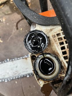

Beim Stihl Händler des Vertrauens hat in der Werkstatt na einen gefunden, kann weiter gehen. Das is tatsächlich das einzig nervige an der kleinen MS170….diese billigen Decken zum festziehen mit nem großen schlitzschraibenzieher

Die Stihl- Deckel taugen nichts. Ich hab auch schon mehrere Originaldeckel für meine unterschiedlichen Sägen gebraucht. Die halten maximal 3 bis 4 Jahren, dann reißt entweder der Ring außen oder das Gewinde ab.
Ich hab mir tatsächlich aus der Bucht welche aus China besorgt. Die sind innen orange.
Mit denen hab ich komischerweise kein Problem. Die sind wahrscheinlich aus einem anderem Werkstoff.

Naja, hat ja auch immerhin 7 Jahre gehalten bei wirklich regelmäßigem Einsatz. Mit der Hand zudrehen hält ned, großen schraumziaga brauchst und des Plastik fotzt aus… war von Anfang an bläd. Aber gut, war ärgerlich, 20 Minuten soäter mit Glück daheim inkl neuem Deckel für 8€ und gut war’s. Na schnell a paar Bretter sägen und ich war wieder in der Balance.

7 Jahre für Stihl Qualität? Geht das Geld auch bei Stihl mehrheitlich zu den Aktionären statt in die Produkte?
Bei am 8€ tankdeckel denk i da ned drüber nach, scho gar ned beim damaligen kampfpreis von 149€ für die Säge. War halt in dem Moment ärgerlich wegen eh zu wenig Zeit.

Der Preis ist nicht unbedingt ein Problem. Wenn das im Wald passiert, kannst du die Säge nicht mehr benutzen. Das ist was mich am meisten ärgert.
Inzwischen nehme ich mindestens immer 2 Sägen mit in den Wald. Wenn mal eine Säge klemmt hab ich noch eine 2. zum Freischneiden dabei oder wenn dann mal der Öltankdeckel bricht.
Wenn das zu Hause passiert, interessiert mich das nicht. Da hab ich immer Tank- und Öltankdeckel als Ersatzteil zu Hause.
Aber wenn was kaputt geht, dann immer dort wo es grade überhaupt nicht passt.

Mmmmhhh... ich hab so n Deckel an der mittlerweile gut 20jährigen Stihl no ned geschrottet, brauch auch keinen Schraubenzieher dazu?
... kommt darauf an, welche Stihl du hast. Bei mir geht der Öltankdeckel hauptsächlich kaputt bei der 023 und 025. Das ist ja die gleiche Säge nur mit einem anderem Triebwerk. Bei der 044 ist ein anderer Deckel drauf, der ist grün. Komischerweise hab ich die Probleme bei der 024 und 026 bis jetzt nicht, obwohl der Deckel identisch ist.

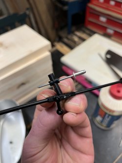

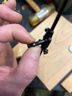

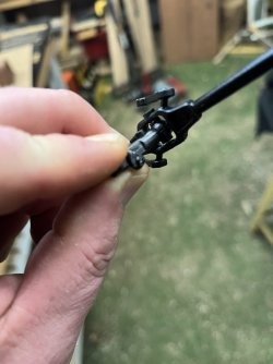

Unser kleiner hat an RC heli vom christkindl bekommen. Heiligabend ging er, Tags drauf hat der Controller gesponnen und willkürlich gesteuert oder gar ned. Zig mal kalibriert, Reset….nix. Heut in spielzeugladen damit, Check: Controller defekt. Hat dafür den nächst größeren in First Person view Variante bekommen gegen minimal zusatzkosten. Passt. Geniales Teil, kann er super fliegen, mit Handy am Kontrolleur is natürlich no cooler. Fliegt die zweite akkuladung rum, streift an dicken Brombeerstrauch, rotorblatt Aufhängung gebrochen an der paddlestange. Klar, alles super aus Alu gebaut und geschützt und das war die sollbruchstelle.
Sohnemann verständlicherweise das Leiden christi und tief enttäuscht. Also jetzt nicht sägen, Lösungen finden. Komplettes ersatzteilset 5€, 3x bestellt. Und jetzt das mal zerlegt und Versuch mach kluch…
Kupplung mit den fehlenden ankerknubbel links rechts durchgebohrt mit 2mm Bohrer, freihand weil dezent zu klein dass ich da meine Finger in die Nähe vom Bohrständer bring. Hat gut geklappt und etwas Futter blieb übrig. Was nun? Nagelsortiment durchgetestet….bei ner 3er Niet fündig geworden…nur noch ablängen, einkleben, und dann funzt das hoffentlich wieder.

6.149
Diese Dinger in der Spielzeugklasse halten immer nur von früh bis mittag. Das durfte ich bei meinen Kindern auch erst lernen. Reparaturen klappen für genau 2 Flugrunden, dann ist das nächste dran. Was hab ich da schon gebastelt. Aus 2 oder 3 mach 1. Mal neue Motoren für paar Euro bei Ali bestellt usw.
Mein Tipp. Das Thema irgendwann abhaken.

Ja das is ja. Und gleichzeitig is er in am Alter da kommst ned drum rum. Kann i verstehen… des ganz billige Zeugs kauf i da bewusst eh ned, aber a ned a DJI avata2. Er hat a 1:12 auto, des macht echt Spaß, ihm wie am Papa und das basteln dran gefällt ihm. Heli is halt a weng weniger robust wie die Autos.
Und was ich Gestellen musste mit der Zeit: man denkt, man kauft mit Carrera was gutes, das funktioniert. Nope. Die Controller san des letzte. Die DF teile san da scho besser, wenn a weit weg vom richtig teuren Zeug.
