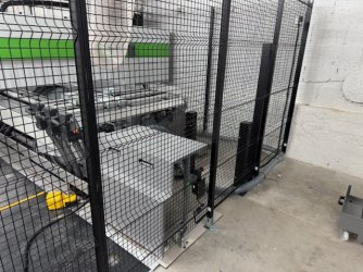

ich frag mich manchmal ob der gesunde Menschenverstand zwischenzeitlich völlig abhanden gekommen ist.
Diese Woche neue CNC bekommen wird noch aufgebaut - 2 Monteuer waren fast 2 Tage damit beschäftigt die Sicherheitstechnik zu installieren.
Ist ne ganz normale CNC aber jetzt müssen hinter der Maschine Lichtschranken sein - seitlich noch ne zusätzliche damit man nicht unten durch kommt und das obwohl davor noch ne Art Tür da ist die auch überwacht wird + Trittmatten.
Das geilste ist das man den hinteren Sicherheitskreis in einer Reihenfolge verlassen muss inkl. Zeitfenster.
Ist ja ok wenn man wirklich hinter der Maschine war - aber wenn aus irgendeinem Grund die Lichtschranke auslöst könnte das
evtl. leicht nervig werden.
Dann müsste man Tür öffnen - Spänewagen übersteigen oder entfernen - durch die Lichtschranke - blauen Knopf drücken - wieder durch die Lichtschranke - Spänewagen-Tür schließen - und an der Steuerung Steuerspannung geben dabei muss man darauf achten das man nicht zu schnell oder langsam an das Bedienpult läuft um den Knopf zu Drücken.
Die alte CNC BJ 2014 hatte Trittmatten und ne abgefragte Schiebetür im Zaun das wars.
Ach so der Zaun wurde an der neuen CNC wegen CE auch direkt vor der Wand aufgebaut und weil Säulen im Bereich der Trittmatten sind wurde noch zusätzliche Zaunelement als Absicherung gestellt.
Der Druchgang von 3100 mm wird dadurch auf 1950 mm oder so reduziert - aber die sind nicht Überwacht und zum Glück mit normalen Schrauben am Boden befestigt.
Ich hab mich bei kauf gefragt warum die Maschine so viel teuerer ist als die alte.
Fast 50% in 10 Jahren aber möchte nicht wissen was alleine die überwachte Sicherheitstechnik kostet - nicht mehr brückbar da alles mit Rückabfragen funktioniert

Das ist ja ein Alptraum :emoji_wink:-eine Arbeitslust-verhinderungsmaschine :emoji_thinking:Ich dachte immer, Du arbeitest alleine, oder haste mittlerweise Angestellte ?! Dann kann ich den Sicherheitswahn ein wenig besser verstehen vom Hersteller, der setzt ja nur Richtlinien des Staates/berufsverband mit um . Trotzdem viel Erfolg und Erhalt deiner Begeisterung für CNC !

das mit der CNC und diesem ganzen Sicherheitsgezäune wundert mich. Ich habe 2023 eine Fortbildung zu CNC-Fachkraft gemacht und uns wurde erzählt, das Trittmatte und Zäune eigentlich schon wieder vorbei seien. Wir hatten mit einer Homag zu tun, die war nur mit Bumbern und einer Lichtschranke abgesichert. Die Prüfung war dann an einer 15Jahre alten Weeke, die hatte noch Trittmatten und Zäunen gesichert und wurde nach unserer Prüfung abgebaut und verkauft.
Wenn Du tatsächlich alleine arbeitest, würde ich soviel als möglich demontieren.

Das war die einzigste Maschine von Biesse die gegangen ist.
Die Nesting ist mit Bumper aber der Bumper braucht auch ein Mindestabstand zur Säule usw.
Biesse kann da nur bedingt was zu die setzen ja auch nur Richtlinien um. Die Monteure müssen gemäß Layout aufstellen, da es nur so CE Konform ist. Wobei mir schon klar ist das die CE vom Hersteller erstellt wird.
Ich Arbeite auch weiterhin alleine und werde hoffentlich viel Spaß mit der CNC haben.
3.682
Ist das ganze Geraffel der Vorschubgeschwindigkeit geschuldet? War ja glaub so, das 'Bumpermaschinen' nur langsam dürfen?
Vll magst per PN bissl was zu dem Trum sagen?
Mit Trittmatte und Lichtschranke dürfen die schneller verfahren als mit Bumper.
Die Maschine kann 3200/1600 umfräsen. Ansonsten kann die Maschine nicht mehr wie die alte CNC - Grundkonstruktion hat sich nicht geändert
Der Hersteller wird anhand seiner Risikobetrachtung die Schutzeinrichtungen festgelegt haben. Der Staat sorgt nur dafür, dass jemand im Falle eines Schadens haftet. Bei Missachtung dieser Risikobetrachtung haftet der Hersteller zu Recht und nicht die BG. Bei Missachtung der vorgeschriebenen Schutzmaßnahmen (Schuzteinrichtung) haftet der Betreiber.
