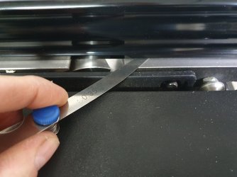

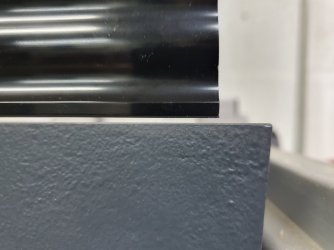

Bei Nullstellung das Aufgebatisches wird trotzdem Material abgenommen. Der Aufgabetisch steht um 0,35 mm tiefer als der Abnahmetisch. Dazu kommt noch, dass der Aufgabetisch um 1mm Schräg zur Aussenkante hin abfällt. Laut dem Techniker ist dies im Toleranzbereich und nicht besser einzustellen.
Vorher waren beide Tische jedoch auf einer Ebene und ein Abfallen des Tisches war mit bloßen Auge nicht sichtbar.
Lineal aufgespannt bei 0mm Abnahme
Direkt an der Hobelwelle steht der Aufgabetisch 0.35mm tiefer
Am äußeren Ende 1,2mm Spalt
Lege ich die gefügten Kanten von zwei 60cm längen Hölzern aufeinander habe ich eine Hohlfuge von 0,15mm.
Lässt sich mit einer zwinge problemlos zusammenziehen.
Dennoch bin ich unsicher ab das alles so richtig ist da Tische von Werk aus halt auf einer Ebene waren. Hohlfuge gab es auch keine.
6.413
Helfen kann ich bei deiner Maschine nicht aber diese Einstellung ist totaler Murks. Damit kannst du kein Werkstück gerade abrichten und fügen.
Also scharfes Mail oder Post zu Felder, die sollen einen fähigen Mech. schicken.
Gruss und viel Erfolg
Zur Ergänzung: Wir richten unsere Abrichttische mit einem 1,5m Präzisionslineal, darunter kommen 4 Papierstreifen, 2 bei den Tischlippen, 2 an den Enden des Lineals, dann wird gerichtet bis auf allen Papierstreifen gleich viel Gewicht aufliegt, bzw. das Papier gleich klemmt wenn es hervorgezogen wird. Im Prinzip ganz einfach und Grundwissen für einen Servicemech.
