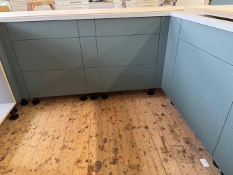

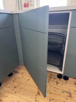

Hallo Marco,
hast Glück gerade steht so ne Küche bei uns in der Werkstatt.
Die Eckblenden sind Korpus hoch, die Türen und hohen Schubs haben die gleiche Aufteilung wie die Einzelnen Schubladen.
Stifte kannst vergessen.
Also ich mach das immer so.
Ich fräse in die Kanten eine Tasche 6,1mm hoch, ~20 tief, bis auf 5mm an den Rand.
Dann 6mm CDF schwarz auf 42mm Breite schneiden,
Leim an die Flanken der Tasche, zusammenzwingen, in die Fugen kommen 3mm MDF Streifen als Abstand.
So verleimt hält die Front sehr gut auch wenn nur oben ein Griff ist.
Vorteil ist auch es ist durchgängig die Fuge schwarz.
Hab halt den Vorteil dass ich das alles an der CNC mache, die 6mm CDF Leisten sind seitlich dann auch mit R3 gerundet das es kein Loch an der Tasche gibt.
Grüße Sebastian

Und nein die Fronten sind nicht ausgerichtet :emoji_slight_smile:
Und die Platte ist Egger PM matt. also auch MDF.
Grüße Sebastian
