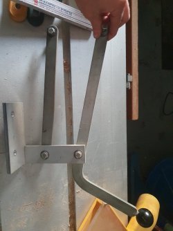

Danke, dann passt das bei mir ungefähr. Warum geht das Rohr schräg nach hinten weg? Gibt es da einen Grund für? Bei mir geht es im Moment einfach gerade hinten raus (siehe S. 1), das funktioniert gut.
7.249
Denke weil der Galgen immer an der Säge rechts ist und man normalerweise den Absaugschlauch von der Haube über den Galgen zur Absaugung führt.
Einen weiteren Grund sehe ich nicht .

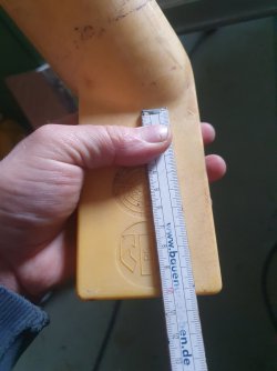

@Alceste , was für einen Adapter benötigst Du jetzt?
Bin ob der vorherigen Antworten jetzt etwas verwirrt. Gibt es da unterschiedliche Größen der Haube?
Meine Aussage bezog sich auf eine Haube für Sägeblätter bis 315mm. Da gibt es die normale schmale und eine breitere für Gehrungsschnitte.
Für diese beiden Hauben passt der Adapter.
Wenn Du an dem Interesse hast, könnte ich den ja auch mal in Fusion zeichnen.

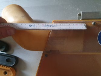

7.249
Also entgegen meiner Annahme scheinen meine Hauben beide die großen zu sein. Länge der Haube unten ca. 54cm.
Das Paralleogrammmaterial ist aus 8x25mm Stahl.

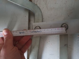

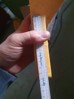

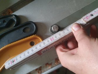

@Martin45 , habe jetzt meinen Adapter mal gemessen.
Ich komme auf fast identische Maße.
Allerdings habe ich festgestellt, das der eckige Teil konisch verläuft. Das heißt der wird nach hinten etwas dicker.
Ich versuche das mal nachzuzeichnen.

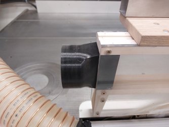

Habe gestern mal angefangen, mit den Ergebnissen war ich nicht zufrieden.
Habe dann paar Versionen gezeichnet, aber immer waren die Übergänge sche...
Habe dann nochmal komplett neu angefangen, sieht erstmal ganz brauchbar aus, ist aber noch nicht fertig. Wenn ich heute noch dazu komme,stelle ich das ein.
