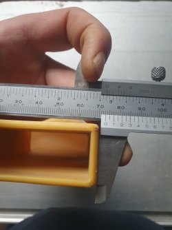

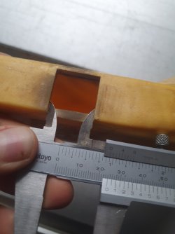

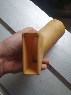

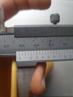

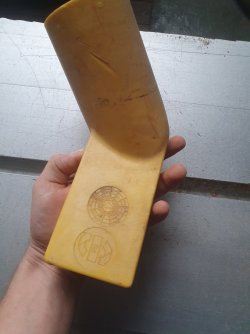

Ich habe vor kurzem eine Absaughaube von Fried günstig über KA gekauft. Leider fehlte dabei der Stutzen, der die Haube mit der Absaugung verbindet. Dieser ist wohl, der Aussparung nach, nicht rund sondern rechteckig. Ich wüsste nun gerne, ob jemand von euch sich so ein Ding evtl. schon mal gedruckt hat, sodass ich mir den Entwurf ersparen könnte.
Nicolas
7.730

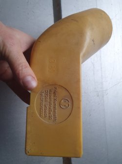

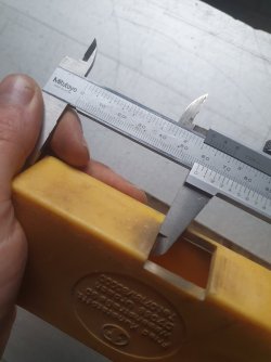

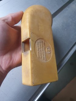

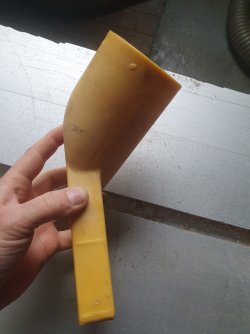

Ich hätte (vermutlich) das original da, falls du Maße brauchst. Ist aber nicht so kompliziert.

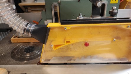

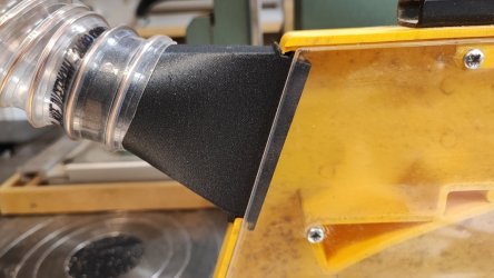

Hey Alceste, ich habe für die Schmale mal einen Stutzen gestaltet, der allerdings nicht so aussieht, wie der Originalstutzen. Hatte damals nicht realisiert, dass der einfach weit reingesteckt wird. Den könnte ich mit den Daten von Martin einfach anpassen.
Oder dir das Modell schicken.

Hab dir schon mal das Ding angehängt, wie es jetzt bei mir ist. Gucke dann gleich mal, ob ich das anpassen kann, obwohl neu machen wohl einfacher ist. :emoji_slight_smile:

So, mal eine erste Version der "originalen" Absaugung. Ich kann nicht garantieren, dass sie passt. Rückmeldungen nehme ich gerne.
Edit: Könntest du noch mal die Länge der ganzen geraden unten messen bitte? Der Teil ab dem Loch dürfte zu lang sein bei mir, glaube ich.

Hab ich grad erst gesehen.
Werde das als Übung nehmen und mal in Fusion nachbasteln.
Wir können ja dann mal die Ergebnisse vergleichen.
Maße werde ich von meiner nehmen. @Martin45 hat Recht, ich habe einen Adapter für beide Hauben.

Ersatzteil kostet aber auch echt wirklich viel Geld und der Stutzen ist 80mm. Meiner da oben ist 50. War das eigentlich gefragt...? :emoji_slight_smile: Sonst muss ich den nachher auf 80 anpassen.
