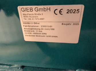

@schrauber-at-work googlen musst du selber. Ich habe da angerufen und gesagt was ich haben will:
-Möglichst leise
-unter dieser Tüv Pflicht
-irgendwas mit Lieferleistung das weiß ich aber nicht mehr. Würde jedenfalls zu einer Anschaffung passen, die ich tätige sobald der Preis mal passt und ich das mitbekomme. Ist aber eher "macht das Sinn?". Keine Ahnung, "aber ist geil!".
Steht jetzt da wo er stehen soll und macht was er soll. Ist Ölfrei, aber hauptsächlich weil die leiser sind.
Preis war über 1000€ und sicher noch deutlich unter 2. Denke so 1500€.

Irgendwas ist undicht, hat recht plötzlich Druck abgelassen. Natürlich pünktlich zum Feierabend und natürlich war ich wieder zu spät dran.
Ich gucke morgen nach.
In jedem Fall sehr leise das Teil und mehr als ausreichend dimensioniert!
isso
21. Januar 2025
2.423
sonstwo
So, der Kompressor hat ungefähr einen halben Tag gestanden. Dann kam die Kommunikation mit Herrn Gieb zustande.
Angenehm, eher "oldschool", absolut kompetent, freundlich und halt so wie ich mir das wünsche.
OK, ich weiß jetzt auch wo das in der Bedienungsanleitung steht, also dass man in so einem Fall das Rückschlagventil prüft.
Da hat sich wohl irgendein gröberer Span bei der Montage irgendwo eingeschlichen.
Er hat das "notiert", falls nochmal was ist und das zusammenhängen könnte.
Ich mag sowas ungemein. Preislich sind die Produkte auch gut.
Also, kauft Gieb Kompressoren!
Bei uns steht Ende des Jahres noch ein neuer an. Mache ich wieder so, anrufen und bestellen.
Mit ü40 darf ich ja jetzt auch oldschool :emoji_blush:
Wieso bist auf Ölfrei?
Bin ja eher der Ansicht, dass da mehr Nach- als Vorteile sind....
Lauter, kurzlebiger, nicht Revisierbar...
Oder hat sich was grundlegendes geändert?
Das Öl kriegt man ja aus der Luft problemlos raus. Muss man ja mit dem Wasser auch machen...

Ja, das habe ich schon verstanden.
Kenne die 'Lautstärke' eher von Schraubenkompressoren, oder Kolbenkompressoren mit Schalldämmhauben.
Beim Gieb finde ich nichts zur Lautstärke von Ölkompressoren...
Mich hätte ja auch mal so n Ölfreiding interessiert, jedoch haben mich letzten Endes die genannten Nachteile abgeschreckt.... deswegen hatte ich ja gefragt ob sich was grundlegendes geändert hat?!
Viel Spaß mit dem Ding! (In der falschen Farbe.... Blau muss er sein :emoji_wink: )
isso
21. Januar 2025
2.423
sonstwo
Teurer ist er auch im Vergleich zu Kolben mit ähnlicher Leistung.
Der Rest wird sich zeigen. Informiert habe ich mich nicht wirklich. Haube habe ich ihn auch angesprochen, haben die nicht mehr im Programm.
Ich kann mal in den Unterlagen gucken was da angegeben ist. Gehörschutz braucht es sicher nicht. Ohne Haube ist mir auch ganz Recht, weil die ja immer doch ganz ordentlich hoch werden und das in "seiner Ecke" dann noch Platz für ein Regal gibt.
Immer zu wenig Platz......
wasmachen
6. Januar 2013
5.344
HinternDiwan
69dB schreibt er auf seiner Seite.... meine Schraube z.b. hat 70dB.
Die Haubendinger sehe ich immer wieder mal.... k.A., ob das quasi aktueller 'State of the Art' ist....

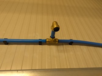

Einmal ordentlich jetzt.
Der Kollege ist fast fertig, eine Undichtigkeit noch. War die einzige.
