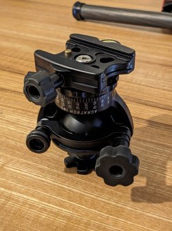

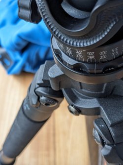

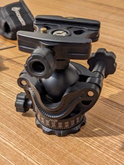

Mal mit einem Gasbrenner (Minitorch) vorsichtig die Stelle mit dem Sekundenkleber erwärmen, dann sollte sich das lösen lassen.
8.562

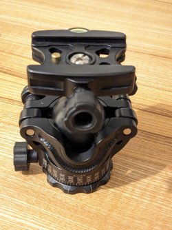

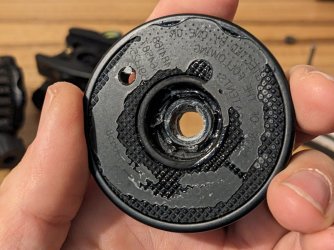

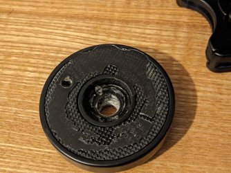

Ich hab den Verkäufer gefragt, es war wohl tatsächlich normaler Sekundenkleber, also Cyanacrylat. Das sollte sich mit Aceton lösen, oder zumindest schwächen lassen. Dabei wird sich wohl auch die auf der Grundplatte aufgeklebte dünne Gummierung verabschieden, aber die kann ich erneuern. Probieren werde ichs auf jeden Fall.
Ich bin auf jeden Fall jetzt unverschämt günstig an ein super Stativ gekommen. 90€. Der Kopf kostete 400 und ist neuwertig, das Stativ selbst nochmal so viel, spielt in einer Liga mit Gitzo...
Hier auf dem Bild sieht man bisschen den Kleber glänzen:
8.562

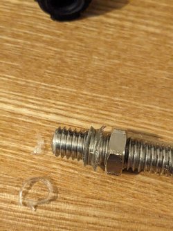

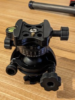

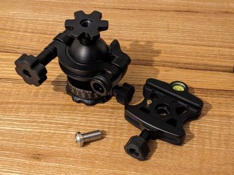

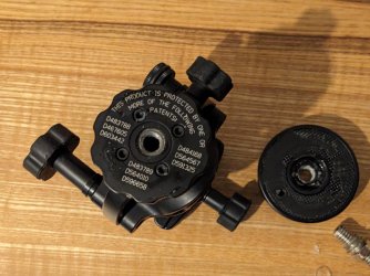

So, Operation geglückt. :emoji_slight_smile:
Ein Heißluftfön war die Antwort. Und dann noch ein kurzes stabiles Messer von nem Gerber Multitool um die die Reste vom Sekundenkleber aus den Gewinden zu popeln. Mit dem ist nicht gerade sparsam umgegangen worden..
Jetzt ist die Funktion wieder voll hergestellt.

schön das es geklappt hat, Sekundenkleber ist wirklich ein Sauzeug, vor allem der richtig dünnflüssige und es wäre wirklich schade um das schöne Stativ gewesen..

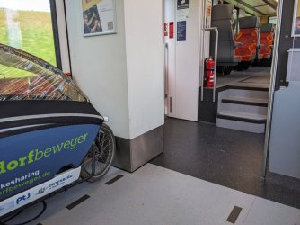

Frust und Freude liegen manchmal nah beieinander. Justus und ich sind spät losgekommen, und den Zug konnten wir nur knapp erreichen. Aber es hat geklappt. :emoji_slight_smile:
Dann rein mit dem Rad in den Zug. Die Dinger werden einfach immer depperter gebaut. Warum muss man den Eingangsbereich so verdammt eng bauen. Bei den doppelstöckigen REs ist es noch doofer, der Zugang zum Radabteil ist super eng und abschüssig, für ältere Leute mit normalem Fahrrad nicht zu schaffen.
Aber, mit Hilfe der Schaffnerin und einer netten Mitfahrerin haben wir das Ding hochkant durch die Engstelle buchsiert.. :emoji_slight_smile:
Also im Endeffekt: juhuuuu
Ausstieg is auch schon geregelt. Der Lokführer fährt nicht los während wir noch in der Tür hängen.
Ich hoffe, dass ich von der Rückfahrt nicht im Frust Thema berichten werde...
