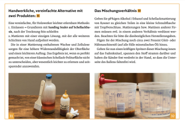

Ich werfe mal eine vereinfachte Variante in den Ring, mit der ich seit Jahrzehnten erfolgreich arbeite und in meinem Buch "Reparieren, Renovieren, Restaurieren vorstelle. Diese Methode habe ich aus meiner beruflichen Erfahrung als Kursleiterin entwickelt, ich habe nämlich "nur" eine klasische Schreinerausbildung absolviert, aber keine Restauratorenschule von innen gesehen.
Ich hoffe, ich werde für meinen unorthodoxen Vorschlag nicht gesteinigt?!
