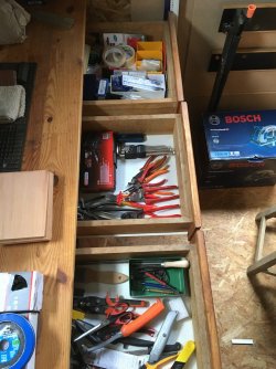

Mitglied 67188
So bekloppt alle Werkzeuge kreuz und quer durcheinander zu legen wird niemand sein.
du meinst so?
nur das Genie beherrscht das Chaos....
____________
Aber stimmt schon, so Schubladen sind schon tückisch...
aber man könnte ja so wie im Kindergarten so selbstgemalte Symbole auf die Schubladen malen.
Der Ottifant mit Stechbeitel, Donald Duck mit einem Holzhobel, Dagobert mit einem von Veritas....

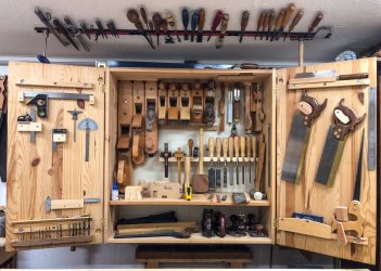

Werkzeugschrank so einer mit Koffertüren wollte ich mir auch schon immer bauen...
ob das noch was wird weiß ich nicht.
Der Hauptgrund ist, in Küstennähe muss ich möglichst alles gut verstauen.
Das sind Massivholzschubladen -schränke das Beste.
Wenn das alles offen an der Wand hängen würde, müßte ich jede Woche stundenlang Werkzeugpflege betreiben.
Meine Stechbeitel z.B. sind in so einer Rolltasche, und die liegt unter der Hobelbank, der Klüpfel in der Beilade...
