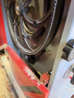

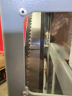

Hier auch mal die Bilder von den Rollen. Das Band ist gespannt.
Lg

ich stelle das über die obere Rolle (die untere hat normalerweise m.W. keine Einstellung der Neigung) bei breiten Bändern so ein, dass die Zähne vorne leicht überstehen, und zwar auf beiden Rollen, da, sonst die Schränkung der Zähne leidet. Zum Einstellen der Spannung hat meine Säge Markierungen am Gehäuse, an denen ich mich orientiere.
Falls das Deine erste Bandsäge ist, kann ich das Buch zur Bandsäge von Guido Henn empfehlen.

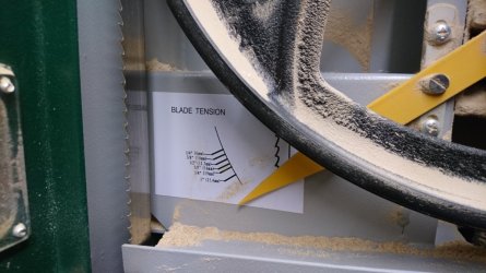

Die Spannung muss bei einem so breitem band ja deutlich höher sein.
Vergiss diese Bandspannungsanzeigen an diesen Maschinen, Ich habe eine RP BS400 und spanne das Band deutlich mehr als es der Aufkleber vorgibt. Die Spannung die Du wirklich brauchst, wirst Du bei einem 25er Band gerade so draufkriegen, wenn überhaupt.

Eigentlich sollte das Band auf der oberen und unteren Rolle gleichmäßig aufliegen, anders kann ich mir keinen runden Lauf vorstellen. Vielleicht doch nochmal die Bandspannung anschauen.

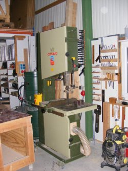

predatorklein
24. März 2007
8.524
heidelberg
Fragen über Fragen
Moin
So läuft das aber , wenn man loslegt :emoji_wink:
Da hat man halt keine eigenen Erfahrungen .
Am besten ist es , wenn du hier mal kuckst , ob jemand mit etwas Plan von der Materie bei dir in der Nähe wohnt .
Und dir mal zeigt , was es bei Bandsägen so alles zu beachten gibt .
Bringt 1000 x mehr als irgendwelche YT Clips .
Oder Tips aus Internetforen , bei denen das angebliche Wissen oft auch nur aus Büchern stammt .
Die Holzmnann HBS 470 Profi ist für knapp 1500 € jetzt auch nicht so die dollste Maschine .
Da kriegt man gebraucht deutlich bessere Maschinen , manchmal sogar für weniger Geld .
Z. Bleistift hier :
https://www.kleinanzeigen.de/s-anzeige/bandsaege-maka-hb-600-saege-holz/3351489192-84-4119
Sieht man schon am Gewicht , Holzmann 160 Kilo , die Maka mindestens 100 Kilo mehr .
Wir arbeiten in unserer Schreinerei auch mit einer Holzmann ZX 40 .
Brauchbar für 2000 € inkl. Mwst .
Und fällt auch mit 400 Kilo nicht so leicht um :emoji_slight_smile:
Nochmal , such dir jemanden mit Plan in deiner Nähe , selbst wenn das oft nicht so einfach ist .
Bringt aber am meisten :emoji_thumbsup:

Bobby95
16. März 2026
15
Greiz OT Hohndorf
@predatorklein
Erstmal danke für deine Antwort. :emoji_slight_smile:
1. Ich sollte vielleicht nicht nach ner 11 Stunden Schicht nochmal ins forum schauen, man reagiert dünnhäutiger als gedacht ^^
Sry dafür.
2.
Ihr habt natürlich recht, die holzmann ist jetzt nicht der burner. Ich hab sie damals für ein spottpreis (500-600euro) von nem Freund bekommen und um erstmal ein Gefühl für ne bandsäge zu bekommen, habe ich die dann genommen. Evtl, wäre es dann doch mal Zeit für ne gescheite Massive Säge.
Da vielleicht auch die Frage, habt ihr die schweren Maschinen dann noch beweglich eingerichtet oder ist die dann fest? Klar, fest ist immer besser, aber ihr wisst schon, Platz ist immer so ne Sache. Aber 400kg sollten dann sicher fest sein ^^
3. Ich werd mir mal jemand in der nähe suchen der mit mir das so einstellt, soweit es mit der holzmann geht. Werd jetzt keine Wunder erwarten aber für einfache Schnitte sollte die ja noch zu gebrauchen sein bis was gescheites da ist. :emoji_slight_smile:
Lg
predatorklein
24. März 2007
8.524
heidelberg
Für den Preis kein Thema , richtig einstellen , kucken wie sie läuft , behaltern oder wieder verkaufen , die Kohle kriegst du immer zurück .

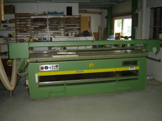

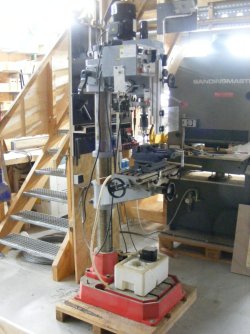

Fahrbar , mal ein Bild unserer Centauro BS
Und ein Bild unserer ehemaligen Steko ( Langband , Furniersäge , Presse ) .
3 Tonnen , auch mit Fahrwerk .
Ein kräftiger Jung mit bißchen Oberarm konnte die alleine verschieben :emoji_muscle:
Gut , wenn mal mehr Material in die Werkstatt musste .

Nee, die Räder sollten schon fluchten, wenn oben die Zahnspitzen vorstehen, dann müssen sie das unten auch.

Sie läuft jetzt erstmal. Die Räder fluchten jetzt auch. Ich hab mir nochmal vergleichsbilder angeschaut und auch bei balligen Rädern sitzen die breiten bänder relativ weit vorne, also war das untere quasi richtig und das obere falsch. Mit der balttspannung Taste ich mich soweit ran bis der Schnitt einigermaßen gut läuft.

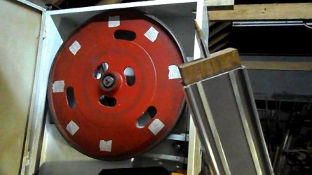

Meine erste Bandsäge, ein brandneues Modell aus Fernost, machte mir ebenfalls Probleme, und die beiden sogenannten Experten, ein Firmenmitarbeiter aus Übersee und ein langjähriger Händler, versuchten ihr Bestes, die Säge zum Laufen zu bringen, aber sie lief einfach nicht. Sie versuchten, mich hinters Licht zu führen und sägten Brennholz, während sie das Problem völlig ignorierten.
Das ist nicht verwunderlich, da ihnen die notwendigen Werkzeuge zur Achsvermessung fehlten.
Anstatt die Felgen zu messen (und den wichtigen Vortest durchzuführen),
mit einem langen Balken und einem Kugelschreiber...
… könnte dies effizienter mit einem Laser erfolgen, der an der oberen Radachse befestigt wird,
während gleichzeitig Druck auf den Innenring des Lagers ausgeübt wird.
Die horizontale Bezugslinie auf das Klebeband zu projizieren, das an der Chassisbasis befestigt ist.

1. Läuft das Band auf der oberen Rolle, mittig auf der rolle, so das die Zähne noch mit auf der rolle liegen. Auf der unteren rolle sitzen die Zähne aber schon deutlich weiter vorne.
hab zwar eine andere Säge, aber auch von der Kategorie "Blechspind". Das Blech ist nicht beliebig stabil und verzeiht / verwindet sich mit steigender Bandspannung.
Bei mir ist es auch so, dass der Bandlauf unten davon abhängt, ob ein schmales oder breites Band aufliegt. Ich habe dann einen mittigen Bandlauf auf ein 13er Band als Komrpomiss eingestellt. Ein 20er steht bei mir dann auch leicht vorne über, kann aber damit leben.
Man muß im Hinterkopf haben, dass sich die Senkrechte in den Tisch damit auch ändert (oder ändern kann). Wenn man absolut senkrechte Schnitte braucht, muß man das mit dem Bandlauf oben versuchen zu korrigieren.
2:
Die Spannung muss bei einem so breitem band ja deutlich höher sein. Soweit so gut. Das band lässt sich auch soweit nur noch bewegen wie auf den gängigen YT-Kanälen empfohlen/ gezeigt. Aber die haben meist schmälere Blätter. Wie sehr darf sich so ein breites band noch bewegen?
Zuverlässig ist nur ein Bandspannungsmessgerät. Wenn man von eniem breiten mit viel Spannung auf ein schmales wechselt, fühlt sich das im Daumen noch sehr weich an und ist von der Spannung aber trotzdem richtig. Ich hätte ein 6er Band fast mal überspannt und hatte Gott sei Dank nochmal mit Messgerät kontrolliert.
Das seitlich Wegdrücken von ca. 5 mm ist ein Anhaltspunkt. Es gibt auch noch das verdrehen, wenn die Führung ganz oben ist. Da kenne ich die Daumenregel aber nicht und weiß auchnicht, ob das zuverlässiger ist als mit dem Daumen drücken.

Moin Bobby,
das Buch ist wirklich nur zu empfehlen. Ich finde es auch wichtig, dass das Band oben und unten gleich aufliegt, aber so, dass die Zähne freibleiben (negativer Einfluss auf die Schränkung wurde ja schon gesagt).
Wenn du bisher zufrieden mit der Säge warst, sollte keiner hier darüber "lästern". Größer, schöner, schneller und teurer geht immer.
Ich selbst bin vor ein paar Monaten von eine Scheppach BASA 3 auf eine Hammer N2 umgestiegen, da ich größere Hölzer auch auftrennen will.
Dazu habe ich mir aber ein hartmetallbestücktes Band von den Bandsägeprofis (hier gibt es dazu ein eingenen Thread) gekauft. War mit rd. 140,- € nicht gerade ein Schnäppchen, aber die Schnittqualität ist super und in einen 28 cm dicken Buchenholzstück lies es sich schneiden wie Butter..
Was mir an deinem ersten Bild auch auffällt, ist der gleichmäßige Zahnabstand und gefühlt zu dicht für's Auftrennen/Längstschnitte in Massivholz.
Da richtige Band ist meistens die halbe Miete.
Dies wird häufig erwähnt, obwohl es wenig Sinn ergibt.
Die Ausrichtung der Bandsägenräder erfolgt mit einem geeigneten Sägeblatt (mit geeigneter Zugkraft)
Zur Klarstellung: Ich habe keine Veränderung der Bezugslinie festgestellt.
Bezüglich einer Klinge, die richtig gespannt ist,
und wenn es nicht richtig gespannt ist.
Die eingezeichnete Bezugslinie spiegelt die Wahrheit wider, während ein Messinstrument, das den Rahmen misst, uns nichts aussagt, sondern nur Ausreden liefert, das Offensichtliche zu ignorieren.
Diese Experimente, die die Realität nicht widerspiegeln, erleichtern es skrupellosen Unternehmen, schlechte Baupraktiken fortzusetzen.
Die Konstruktion dieser Bandsäge ist nicht so schlecht, wie manche vielleicht behaupten.
Das untere Rad lässt sich über die Nabe mit vier Schrauben verstellen.
Viele der aktuell auf dem Markt erhältlichen Sägen bieten diese Funktion nicht.
Wie Sie sich vorstellen können, verabscheue ich Bandsägenkonstruktionen ohne Einstellmöglichkeit für das untere Rad... da ich noch keine Bandsäge erlebt habe, bei der die Inbetriebnahme vernachlässigt werden könnte.
Diese Maschine veranschaulicht lediglich die Variabilität,
die dem Schweißprozess des Fahrgestells inhärent ist.
Gleiches gilt für alle anderen modernen Bandsägen, die keinen verstellbaren, am Sockel montierten Motor haben.
Es ist nicht perfekt, aber man hat zumindest die Möglichkeit, alles auszurichten, wofür man im schlimmsten Fall nicht viel mehr als eine Stahlplatte benötigt.
Im Gegensatz dazu wären Bearbeitungsmöglichkeiten erforderlich, um Präzisionsbauteile wie eine neue Radachse herzustellen,
und Schweißmöglichkeiten, um die verstellbare Nabe zu fertigen.
