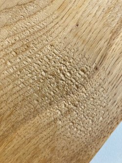

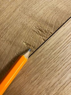

Nachdem ich die Eiche nun abgerichtet und durch den Dickenhobel geschoben habe, sind mir folgende zwei Sachen im Holz aufgefallen. Wie nennt ihr diese Unebenheiten und wie kann ich das in Zukunft vermeiden?

Diesmal habe ich die Tischplatte aus zwei Einzelteilen hergestellt, da ich der Empfehlung hier gefolgt bin und erst die gesamten Riegel 4 mm stärker gelassen habe. Nachdem ich dann die beiden Platten verleim habe, schob ich beide nachträglich zwei mal durch den Dickenhobel, um auf 35 mm zu kommen. Mein Endmaß. Das fand ich richtig gut. Tolle Idee. Doch das hobeln gegen die Faser kann ich mit diesem Arbeitsschritt leider nicht vermeiden. Hm.

Habe auch sehr knochige - astige Eiche hier - die lässt sich bei mir mit 3-messerwelle am ad260 beschissen Hobeln - sieht abundzu genau so wie bei Dir aus - schlussendlich habe ich mir letztes Mal ne „planfräsvorrichtung“ für die Oberfräse gebaut und plangefräst!
