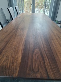

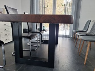

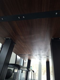

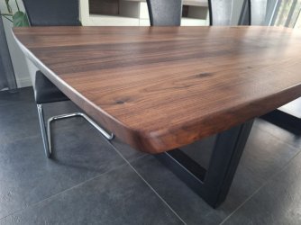

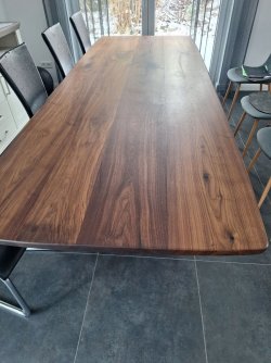

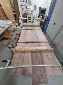

Mein Tisch ist fertig. Ich habe doch ein anderes Gestell genommen. Die sind sehr stabil und das Preis-Leistungs-Verhältnis passt. Ich füge ein paar Fotos noch dran und ein paar Links, was ich verwendet habe, falls es einen interessiert. Ich verdiene nichts daran. Der Tisch ist 275 × 108 × 4,6 geworden. Die Schrauben kommen später nochmal in schwarz. Wenn einer weiß, wo man gute passende Stühle dazu kaufen kann, immer her damit.

Hallo @Akula, auf deinen Fotos sieht es für mich so aus, wie wenn du offenbar die Gratleisten am Ende ohne Abstand (?!) eingelassen hast. Ist das so, oder ist nur durch die Perspektive?
Weil wenn die Platte schrumpft, kann ja die Leiste nirgendwo hin und zerstört u.U. die Platte. Ggf tät ich einfach die Leisten entsprechend kürzen, das wahrscheinlich die wenigste Arbeit.

die Tischplatte gefällt mir gut.
Leider in der Biegefestigkeit durch die unnötige, mittig am ungünstigsten Punkt, angebrachte Gratleiste extrem um ca 80% geschwächt. Gut, etwas weniger, weil nicht ganz bis zum Rand durchgefräst wurde.
Immer wieder mache ich auf diese falsche Vorgehensweise aufmerksam, leider mit nur geringem Erfolg.
Schade um die Platte.

Eigentlich kann man dann eine freitragenden Platte nur mit ganz schwachen Gratleisten versehen oder @IngoS ? Die Kräfte wirken ja gefühlt immer gleich, egal ob die Gratleiste mittig ist oder weiter außen?
11.817
Leider nicht,
Das Biegemoment durch Belastung beim Träger auf zwei Stützen (und so kann man eine Tischplatte ohne Zarge betrachten) ist in der Mitte zwischen den Stützen am größten.
So ist eine Gratleiste in der Nähe des Auflagepunktes unkritisch, weil dort bei gleicher Belastung ein geringeres Biegemoment auftritt. Allerdings wurde ja hier weit über die Hälfte der Plattendicke weggefräst. Übliche Gratleisten werden etwa ein Drittel der Werkstückdicke eingearbeitet.
Man kann nur hoffen, dass da, angesichts der dicken Platte keiner auf die Idee verfällt, auf dem Tisch tanzen zu wollen.
