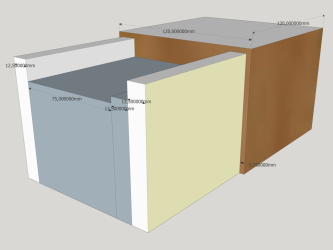

Wäre dann 12,5 GK + 12,0 OSB + 100 Blech + 12,0 GK + 12,5 GK = 149mm Aufbaudicke ; wäre dann wohl auch nicht zu mickrig :emoji_wink:
@falk: Was spricht denn aus deiner Sicht gegen die Variante OSB+GK und für die 2x GK Variante? Ich selber hab bisher auch immer nur GK genutzt, sehe aber immer wieder die Variante aus beidem, wobei mir die geäußerten Argumente durchaus als plausibel einleuchten. Was spricht denn für GK+GK doppelt beplankt im Gegensatz dazu?
@Ditschy: Auf die Idee, in der Decke noch Balken einzusetzen, um das Deckenprofil daran zu verschrauben, bin ich gar nicht gekommen...danke für den Tip...da ich da über so eine Dachluke noch gut rankomme, werde ich das wohl so umsetzen.

Ich habe aber nochmal eine Frage zu deiner Kalkulation:
Angenommen ich nähme nun ein 120x120er Kantholz und schraub da ein 75er Profil drauf, wie soll das dann bündig werden? Ok, auf der einen Seite schon ... da hätte man 75+12,5+12,5 = 100 ; auf der anderen Seite dann noch 12,5 GK drauf, ergibt 112,5 -> es fehlt somit noch 7,5cm Aufbauhöhe - oder lässt du da Luft und schraubst die GK-Platte auf der Seite nur auf den Rahmen und nicht auf das Blech? Das verstehe ich noch nicht ganz...oder passt du die GK-Platte da ein und willst mit Absicht einen Überstand des Holzrahmens erzeugen?
...ich bin ja - hey, Du bist im WOOODWorker-Forum :emoji_wink: - von einem Sichtkantholz ausgegangen. Da bleibt schönes Holz auch sichtbar und wird nicht unter Gk-Platten versteckt. Dann springen die Wandflächen nach Adam Ries knapp 4 mm auf jeder Seite zurück.
...ähm, TrennFix und Co. habe ich jetzt nicht mit gescribbelt. :emoji_wink:
Das sieht nicht nur - ja, subjektiv :emoji_wink: - schöner aus, sondern spart das Einspachteln von Kantenschutz - der ja (wieder subjektiv :emoji_wink:) - jetzt auch nicht das optische Highlight ist. Ohne Kantenschutz würde ich an der Stelle aber auch nicht arbeiten.

Doch den wenn sichtbar, ohne sichtbare Schrauben zu befestigen, hmmm ....
Wenn man einen Waschtisch aufhängen wollte, muss man dann nicht eh so ein Vorsatzelement reinbauen (wie bei der Toilette)? Das Wachbecken hängt doch bestimmt nicht sicher an einer und seien es 2 OSB-Platten, oder?
Ja, entweder das oder musst bei Waschtisch schon auch einen Balken quer einziehen, usw. ... war hier aber nie ein Thema.
Mir war nicht klar, dass OSB/GK Mix mehr Aufwand bereitet. Ich dachte, ich schraube die OSB Platte wie die GK PLatte einfach ans Ständerwerk und gut ist es. Ich hatte sogar eher vermutet, dass 2x GK mehr Arbeit macht. Das hatte ich hier schon gebaut...und die ganze Spachtelei und Schleiferei...da dachte ich mir, dass das bei der OSB entfällt. Aber wie gesagt...ich hab OSB noch nie verbaut, daher hab ich da Null Erfahrung und letztlich ist es ja auch der Grund, warum ich euch frage :emoji_wink:
Wie schon erwähnt ist mit OSB einfacher, da die grob gesagt egal wie auf die Balken/Profile schrauben kannst, also die Nut/Feder musst nicht dringend an Balken/Profil mittig auf Stoß verschrauben. Die GK schraubst dann wie die kommen auf die OSB Platten nur mit Abstand zum spachteln, also da musst gar nicht mehr auf die Balken/Profil Konstruktion beim schrauben achten.
Verwende immer 12mm oder 15mm OSB und 1x GK oder GFP. Hat den Vorteil, dass alles gut ausgesteift ist und wahrlich egal wo mal etwas anschraubst, das Zeus hält (auch kannst egal wie anschrauben, also die Stöße müssen nicht auf dem Balken sein, wenn die OSB mit Nut/Feder verbindest).
Gespachtelt wird dann nur die GK, die OSB darunter natürlich nicht.
