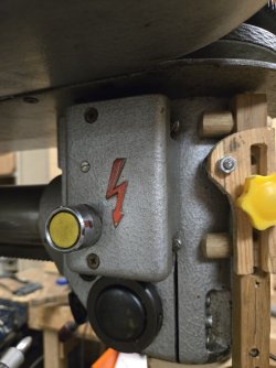

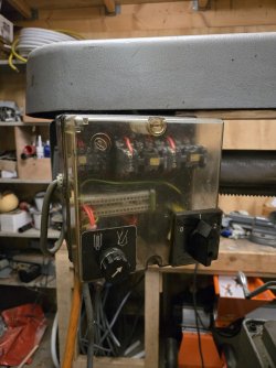

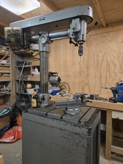

Ich habe einen schönen Radialbohrer, den Genko ATB 20.
Dies ist aus dem Jahr 1977 (bereits eine Metabo-Ära) und ist mit vielen schönen Optionen ausgestattet, wie z. B. einer stufenlosen Drehzahlregelung von 30 - 3400 U/min (Kombination aus einem Reeves-Antrieb + Zahnrädern und Riemenscheiben).

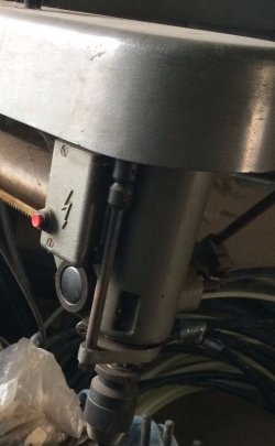

Es gibt auch eine Gewindeschneidvorrichtung, die jedoch nicht vollständig ist.
Meine Frage betrifft Letzteres. Der Teil, der die Tasten zum Drehen der Maschine nach links/rechts beim Anheben/Absenken des Bohrkopfes steuert, fehlt.
Kennt jemand eine solche Gewindeschneidvorrichtung? Wie soll es funktionieren und wie soll das fehlende Teil aussehen?
Mein hölzerner Prototyp funktioniert (wenn auch mit Mängeln), aber ich bin gespannt, wie das Original funktioniert. Letztendlich möchte ich eine Version im Stil der Maschine machen

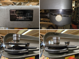

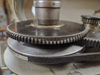

Noch etwas anders: Weiß jemand, wie ich so ein Kettenrad (Pertinax) bekommen kann?

Zahnrad: 3D-Drucken (oder drucken lassen), wenn man nix findet.

Die Fotos aus dem ersten Beitrag stammen von meiner eigenen Maschine.

sehe ich so mit der Vorrichtung zum schneiden von Gewinde das erste mal
der gelbe Taster ist zum kurzen unterbrechen vom Vorgang oder zum umkehren??

Also das Zahnrad würde ich auf jeden Fall auch aus Stahl herstellen lassen. Die Zähne fehlen da ja nicht, weil sie von selbst abgefallen sind, sondern, weil sie die Kräfte in der Maschine nicht abkonnten (vielleicht auch durch Fehlbedienung). Ich bin mit ziemlich sicher, dass Lösungen aus Kunststoff in ziemlich absehbarer Zeit wieder sterben.
Kuck doch mal, ob in deiner Nähe ein Betrieb ist, der Zahnräder herstellt, dann kannst du das da einfach hinbringen und muss dir um Maße keine Gedanken machen. An sonsten brauchst du den Modul, der wird, glaube ich aus Zähnezahl und Durchmesser berechnet.

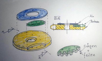

Das Zahnrad kann man auch mit einer Säge und einer Feile reparieren:
Wunderschön gezeichnet! Ich habe auch darüber nachgedacht. Wenn es richtig gemacht wird, sollte dies gut funktionieren. Ein weiterer Gedanke, den ich hatte, wäre, eine neue Platte aus Pertinax zu kaufen und das Kettenrad komplett neu zu erstellen, aber das ist ziemlich mühsam

Danke schön!
Der gelbe Knopf ist eine Möglichkeit, den Vorgang umzukehren (Bohrfutter gegen den Uhrzeigersinn)
Eine Unterbrechung wäre nur durch gleichzeitiges Betätigen der beiden anderen Kontakte möglich.

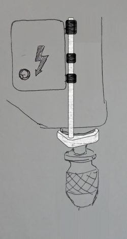

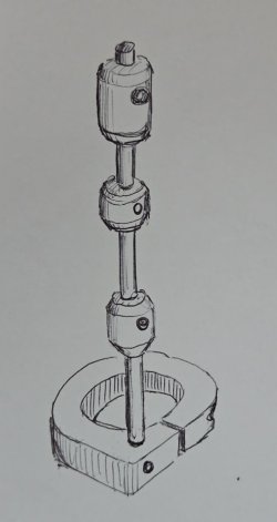

Die Lösung entspricht meinen Vorstellungen:
Eine Stahlwelle mit einstellbaren Attributen zur Betätigung der Kontakte.
Mir wurde gesagt, dass oft bewusst eine Kombination aus Pertinax und Stahl gewählt wird.
Der Vorteil besteht darin, dass Pertinax auf Stahl weniger Lärm macht, aber was noch wichtiger ist: Wenn etwas schief geht, werden die Stahlzahnräder auf Kosten der Pertinax-Räder geschont. Und das hat einiges zu sagen, denn bei 30 Umdrehungen pro Minute können die Kräfte auf die Zahnräder extrem hoch sein.
Ich glaube übrigens, dass es an einer falschen Verwendung lag. Die Übersetzung kann durch Hochziehen des Knopfes gewechselt werden, muss dann aber gesichert werden. Geschieht dies nicht, fällt das Zahnrad wieder nach unten, was dazu führt, dass die Zähne vom gegenüberliegenden Zahnrad weggefressen werden
Ich werde tatsächlich nachsehen, ob es in der Gegend ein Unternehmen gibt, das maßgeschneiderte Zahnräder herstellen kann.
Deine Begründung habe ich so auch schon gehört und es klingt mir plausibel. Bei Gleitlagern oder anderen konstr. Werkstoffpaarungen macht man es oft auch so, dass man bewusst zwei unterschiedliche Werkstoffe nimmt wo man von einem weiss, dass es das ist, was schneller verschleissen wird.
Bei Stahl-Stahl Zahnrädern (Getrieben) heißt es oft "nur im Stillstand schalten".
Ob das Zahnrad mit Säge und Feile repariert werden kann, bezweifle ich.
Allein das Segment aus dem Zahnrad auszuarbeiten, wird eine herausfordernde Aufgabe, noch gar nicht davon gesprochen den Außendurchmesser auf Rundlauf zu bringen und schlussendlich die beschädigten 19 Zähne auszusägen und modulkonfirm nachzufeilen, dass die ineinander greifenden Zähne nicht klemmen bzw. zu viel Spiel haben, was wiederum das andere eingreifende Rad beschädigen kann.
Für einen Nachbau hast du beste Voraussetzungen, um die Maße abnehmen zu lassen und einen Nachbau zu beauftragen. Außendurchmesser ist leicht auszumessen, Zähne zählen und mit Modullehre Zahnform abnehme, damit kann ein versierter Metaller dir das Teil auch auf einer konventionellen Fräse mit Teilapparat das Teil nachbauen, sagt einer, der in der Lehre auch Zahnräder gefräst hat und dies vor ca. 40 Jahren.

Pertinax kann man mit einer CNC Fräse fräsen, wenn Du mir den genauen Durchmesser und die Anzahl der Zähne mitteilst, kann ich in einer Software eine genaue DXF erstellen, ist nicht viel Arbeit. Dann gibt mir auch die SW an wie dick maximal der Fräser sein darf.
Pertinax bekommt man hier https://www.muellerbestellung.de/Pertinax-Konfigurator

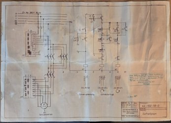

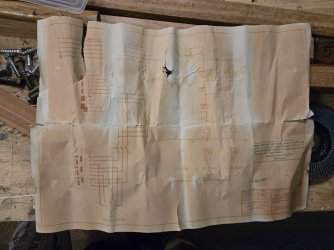

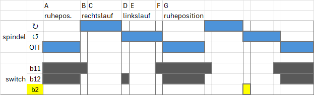

Interessant ist auch, dass ein Originalschema der Maschine beigefügt war. Ich wollte mir das genauer ansehen, um zu sehen, wie alles funktioniert/funktionieren sollte. Allerdings war die Zeichnung in einem sehr schlechten Zustand und schwer zu lesen:
aber mit etwas Geduld und Hingabe:
Wer weiß, vielleicht kann es ja noch jemand gebrauchen.
Für mich war es eher eine Bestätigung meiner bisherigen Annahme, dass es funktionieren sollte.

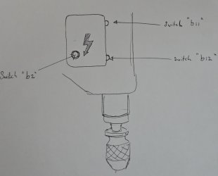

b11 und b12 sind die Kontakte, die durch die Auf- und Abbewegung der Spindel mechanisch betätigt werden.
b2 ist der gelbe Knopf an der Seite, um die Umkehrrichtung manuell auf gegen den Uhrzeigersinn einzustellen:
Was ich auf der Grundlage einiger Standardteile herstellen kann:
Die Vorgehensweise ist dann wie folgt:
Fortgesetzt werden...
