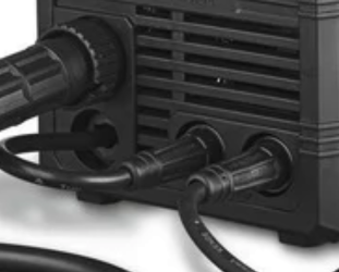

Da der Fülldraht durch das Schlauchpaket kommt kann man den ja nicht falsch polen
...selbst das billige PMSG 200 A2 der 200-Euro-Klasse vom Discounter, das ich für gelegentliche Einsätze hier habe, kann das.
Dort dann halt auf eine sehr einfache Art und Weise:
Also, selbst einfache Geräte, die wenigstens Fülldraht- und Elektrodenschweißen vereinen, sollten die Möglichkeit der Umpolung haben.
EDIT: Es gibt auch Fülldrähte, die auf Plus zu verschweißen sind. Hier ist bspw. so ein Vertreter.
