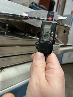

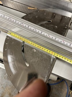

Moin

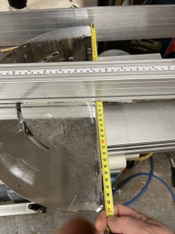

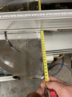

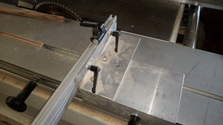

Wer besitzt diesen Gehrungsanschlag ?
https://www.top-maschinen.de/holzkraft-sc-2-3-4-gehrungsanschlag.html
Und könnte das Teil mal vermessen ?
Geht um das " Blechteil " , wie dick ist das Blech ?
Und wie lang und wie breit ?
Und vielleicht ein Bild von der Unterseite machen ?
Wäre allerliebst :emoji_kissing_heart:
Gruß und danke
Ich hab diesen Anschlag, wenn niemand schneller ist könnte ich den heute Abend vermessen.
Das Blech ist auf jeden Fall relativ dick

Um auch mal meinen Senf dazuzugeben. Mich würde das auch interessieren und vermutlich aus den selben Gründen wie predatorklein
der wohl den Preis von fast 800 Euro auch für viel zu teuer hält.
Vielleicht weiss auch jemand wo man zu einem vernünftigen Preis einen ausziebahren Ablänganschlag ca 1,5 meter ausgezogen herbekommt.
Gruß Jürgen

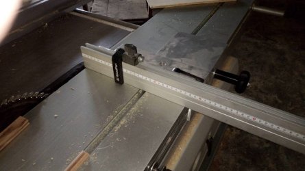

Gruß Jürgen
Moin Jürgen,
wenn es nur um den Ablänganschlag geht, könntest Du den INCRA Telescoping Flip Fence in Betracht ziehen. Den gibt es in einer teleskopierbaren Länge von 914 - 1625 mm.
Eine kürzere Version davon habe ich ihn in Betrieb, und ich bin zufrieden damit.
- Stefan

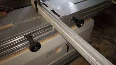

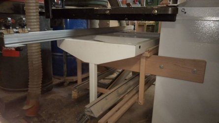

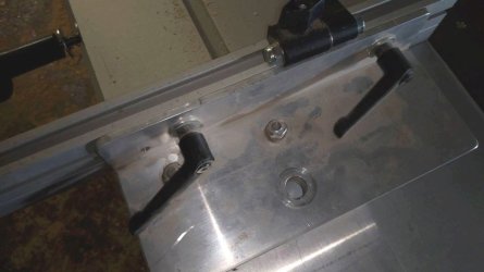

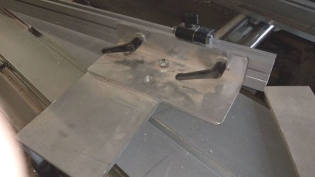

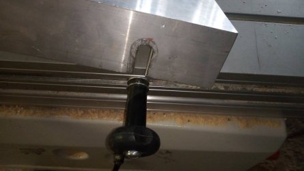

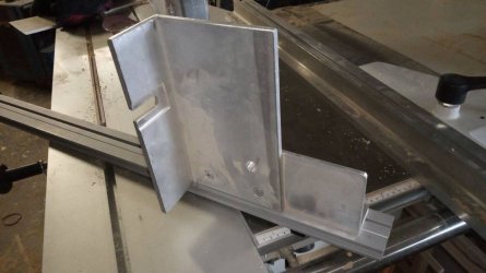

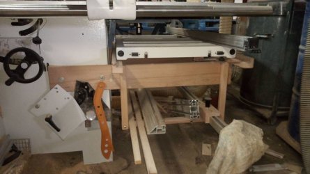

kommt man für den Ablänganschlag auf ca.€300.
habe ich auch schon gemacht bei SCM, wenn man dann noch die klappbaren Anschläge haben will, wird es schnell 600.
Ich habe es so gelöst, ist aber nur für mal schnell zwischendurch gedacht. Über die zwei Winkel die zusammengeschraubt sind, kann Justiert werden. War einfach die günstigere Variante, die Befestigung ist die Original SCM. Kosten waren so um die 100.
Den großen Queranschlag parke ich unter der Kreissäge, in einem Schubfach was fest an der Säge angebaut ist, kann von vorne oder hinten eingeschoben werden. Da liegt dann auch der kleine und die anderen Teile der Säge.

Moin Jürgen,
- Stefan
Boah, finde den häßlich wie die Nacht. Die Chinesen mögen es halt bunt.
Was ist der Sinn dieses doppelten klappbaren Anschlages in einem fixen Abstand zueinander?
Von wo ist der Queranschlag?
Naja, häßlich ist subjektiv und manchmal einfach auch nur egal.
Die Chinesen sind hier übrigens Amerikaner.
Im Wesentlichen ging es aber um:
da habe ich mir auch schon einen Wolf gesucht, gibt es wohl nicht. ...
Gibt's eben doch. Systempreis mit Klappanschlag rund 150,- EUR. Mehr sollte meine Aussage nicht bedeuten.
Der Abstand ist über einen Stahlstift einstellbar. Gebraucht habe ich das aber noch nie.
- Stefan
ich habe vom Original SCM, gesprochen, wo ich den Klappanschlag auch am grossen Anschlag einsetzten kann, gemäß dem ersten Beitrag verlinktem. Das es alle möglichen anderen gibt, auch für kleines Geld, ist durchaus begannt.
