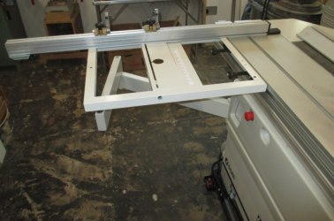

Salu,
nach gewissen Startschwierigkeiten sind die sc2 und ich ja gute Freunde geworden.
Jetzt versuche ich ihr abzugewöhnen, mich zu necken, wenn ich mich zwischen Werkbank und Queranschlag durchschlängeln muss. Da habe ich den Queranschlag öfters mal im Kreuz.
Konkret wäre ein kürzerer Queranschlag von Interesse. Wenn der nicht über den Rechteckrahmen überstehen würde, hätte ich doch deutlich mehr Platz. Ich habe schon überlegt einen zweiten zu bestellen und abzusägen. Neben den Kosten und Lieferbarkeit, sehe ich das Problem, dass der zweite Anschlag evtl. nicht ganz Winkel zum Sägeblatt ist. Die 90grd einzujustieren bedarf ja schon etwas Feingefühl und dürfte auch vom Anschlag abhängen. Vielleicht ist die Sorge aber auch unbegründet.
Ich dachte mal, ich frage mal in die Runde, ob jemand zu dem Thema noch eine Idee hat?

Gibt es für deinen Queranschlag eine Auszugstange?
Dann könntest du den jetzigen Queranschlag bündig mit dem Tisch absägen und bei Bedarf eines längeren Anschlags die Auszugstange verwenden.

ich würde mir einfach ein Alu systemprofil holen oder sowas hier: die rundbolzen die den Anschlag in den Löchern führen entweder als Ersatzteil ordern oder nachfertigen lassen. Klar kann es sein, dass du abweichungen hast zwischen den beiden Anschlägen, aber der Stopper für die 90° ist doch sicher klappbar oder? Was hindert dich daran einen zweiten für den kleinen Anschlag an die Säge zu setzen? Oder du arbeitest mit einem Distanzstück.

Zieh doch die Verlängerung schon mal ab, damit gewinnst schon mal einige Zentimeter.
Bei meiner SCM hab ich den Anschlag gekürzt.
https://www.woodworker.de/forum/threads/neuzugang-scm-si150-formatkreissäge.120694/post-891056
Damit hab ich grad mal 10cm Ablängkapazität an dem Anschlag verloren. Und wie oft hab ich die 2,5m gebraucht? Genau so oft wie die 2,4m, kein einziges mal.
Das ist deine Maschine, ein Werkzeug! Pass sie auf deine Bedürfnisse an. Sich immer wieder den Rücken zu verschrammen is doch Käse.

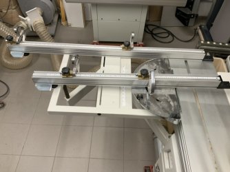

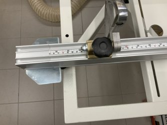

Ja, der ist kürzer und hat das gleich Profil. Hier mal beide Anschläge ungefähr im Vergleich.
Bilder habe ich noch in meinem Archiv gefunden. :emoji_grin:
Evtl. Kannst du versuchen bei Stürmer nur das Profil zu bekommen. Wird aber vermutlich nicht viel günstiger sein als der komplette Anschlag, so wie ich die kennen gelernt habe.
