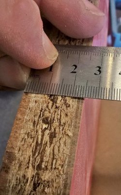

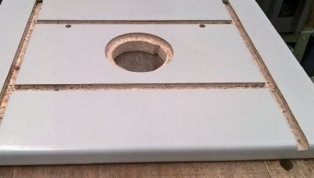

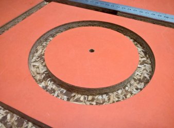

Eine Beschichtung, die so dick ist, dass man mit mehreren Zustellungen durch kann? Die Beschichtungen liegen doch eher im Berich 0.6mm, 0.8mm, oder
Hm, sind mit Dekorspanplatten sowas wie Ikeamöbel gemeint? Bei dem Zeug hab ich das Gefühl das es wie dünnstes Papier aufgedampft wird, was ich so fräse sind eher Arbeitsplatten mit schlagfester Beschichtung.
