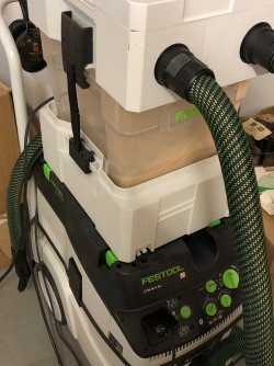

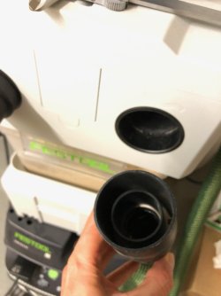

ich möchte an einen Fräsanschlag a lá Guido Henn und Heiko Rech meinen Werstattsauger mit Vorabscheider (Bild) anschließen, hinten am Fräsanschlag und über ein Y-Teil auch an der Spanhaubeder Fräse unter dem Tisch.

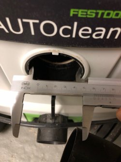

Zwar sind die Hauptanschlüsse vom Sauger und Vorabscheider an sich recht groß (ca. 56 mm), allerdings sehe ich innerhalb des gesamten Schlauchsystems wesentlich kleinere Durchmesser (ca. 30 mm).
Ich würde gerne wissen, ob es bei diesem Aufbau Sinn macht, an den Fräsanschlag beispielsweise einen 50 mm Schlauch anzuschließen, oder ob der kleinste Durchmesser im Schlauchsystem die Marschrichtung vorgibt.
Hat jemand dazu Erfahrungen, die er netterweise teilen könnte?
Vielen Dank und beste Grüße
Jan

Wesentlich ist die Strömungsgeschwindigkeit, 20 mtr/sec sollte es schon sein.
Also Frage: welches Volumen schafft der Säugling, auch noch wenn der Filter bereits einiges gefiltert hat!

Hallo Jan,
ich habe auch den Festool Zyklon. Am Frästisch funktioniert meiner Erfahrung nach mein kurzer 50er Schlauch besser, wie die dünneren (und bei mir längeren) Saugschläuche. Wissenschaftliche Auswertungsreihen habe ich allerdings noch nicht vorgenommen :emoji_wink:

Als Quintessenz nehme ich - auch mit Blick auf die verlinkten Beiträge - mit, dass ein Y-Stück nicht sinnvoll ist, sondern je nach Fräsarbeit entweder am Fräsanschlag oder von unten abgesaugt werden sollte.
Micha, bedeutet das, dass du vom Zyklon ausgehend einen 50ger Schlauch an den Fräsanschlag führst? Wie du im Innenleben sehen kannst, hat das System ja wesentlich kleinere Durchmesser. Bringt es da überhaupt was, am Fräsanschlag mit 50mm abzusaugen?
