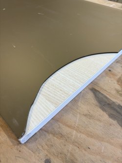

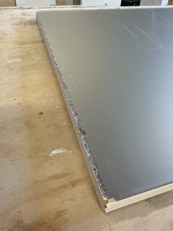

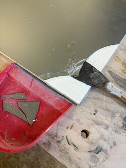

Nach entfernen des Klebebandes dann die Überraschung. Das Rauchglas war gar kein Rauchkunststoff sondern echtes Glas. Die FKS ging wie Butter durch. Aber unter dem Klebeband waren nun viele Splitter.
Davon würde ich gerne mal ein Bild sehen, du hast also Glas 4-5mm mit der Formatsäge durchgeschnitten?
Das stimmt das halte ich eigentlich auch irgendwie für eher unwahrscheinlich...
Gruß Sebastian
Durch das Klebeband sah man nichts und die Säge ging durch wie Butter.

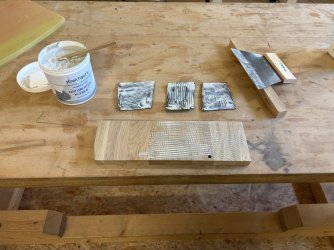

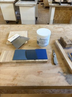

Fangen wir doch mal mit dem positiven Ergebnissen an. Ich war bei unserem lokalen Händler für ökologische Farben und die haben auch alle möglichen Linoleum Farben und Stärken auf Lager. Da wurde ich sehr nett beraten und mir wurde ein Naturlatexkleber empfohlen mit dem sie schon seit bald 30 Jahren nur beste Erfahrungen gemacht haben. https://shop.streichgut.com/linoleum/kleber/4421/naturlatexkleber?number=STG-870.3
Ein paar Musterstücke hat er mir mitgegeben zum probieren. Die drei ungefähr passenden Farben hab ich bündig geschnitten und probehalber auf ein Reststück verklebt.
Ergebnis dann morgen zu besichtigen. Egal wie es mit dem aktuellen Projekt weiter geht werde ich bestimmt mal auf Linoleum zurückgreifen. Das Material gefällt mir. Der Kleber stinkt nicht. Für eine Anwendung im Wohnraum nicht unwichtig.

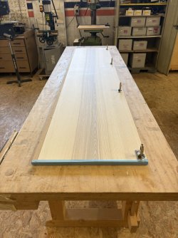

Jetzt aber auch zu den negativen Ereignissen.
An dem Punkt war ich noch ganz positiv gestimmt. Scharniere raus und Tür wenden.

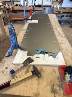

Bis jetzt war ich noch ganz zuversichtlich. Vielleicht kann man ja mit der Heißluftpistole den Kleber lösen?
Leider funktioniert das nicht. :emoji_frowning2: da schneide ich mir über kurz oder lang nur die Hände kaputt.
Ich schlaf mal eine Nacht drüber und schau wie ich das Thema rette. Wahrscheinlich fahre ich zum Holzhändler und kaufe ein paar Bohlen Esche und baue die Türen nach. Der Hersteller hat mit einer Satiniermaschine eine Altholzoptik erzeugt. Das müsste ich vorher imitieren...

Du könntest vielleicht noch versuchen mit einem sehr dünnen Drahtseil oder einer Angelsehne oder sowas in der Art hinter das Glas zu kommen und damit den Kleber eventuell aufzuschneiden.....?
Das Bild von dem Sägeschnitt ist krass. Da schon Glück dass da keine Splitter durch die Luft geflogen sind, finde ich. Aber danke fürs zeigen!
