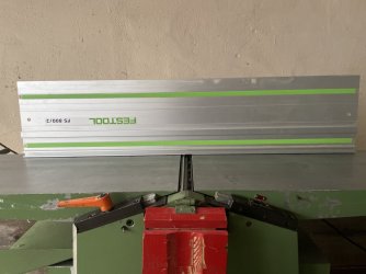

Hallo zusammen, habe mir eine Flott 488001 zugelegt und habe festgestellt dass die beiden Tischhälften (wenn man den Aufgabetisch auf 0 stellt) nicht in einer Linie stehen. Kann mir jemand sagen was es für Einstellungen an den Tischen gibt? Bevor ich etwas verschlimmer oder zu viel Zeit verplemper. Danke im Voraus für die Hilfe

die Skala ist nur ne Schätzung.
Kannst du denn den Tisch so einstellen, dass er exakt auf gleicher Höhe mit dem Anderen steht?
Wenn das erreicht ist, Skala entsprechend justieren.
