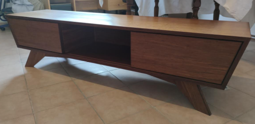

Für den Bau anspruchsvoller Möbel ist die DeWalt mMn nicht geeignet, dafür ist sie nicht präzise genug.
das ist der einzige Satz, über den ich etwas gestolpert bin, weil ich dem nicht notwendigerweise zustimme. Alles andere ja, sehe ich genauso.
Was genau ist denn so unpräzise an der Säge, dass man damit keine anspruchsvollen Möbel bauen kann? Wo ein Wille ist: :emoji_wink:
Die Boxen z.B. sind komplett auf Gehrung gebaut, alle Gehrungen waren perfekt. Aber auch, weil ich zwischendurch nichts verstellt habe, d.h. alle Schnitte mit dem gleichen Maß hintereinander ausgeführt. Wenn man mit solchen Kompromissen leben kann, erreicht man imho sehr gute Präzision. Auch auf größeren Maschinen ist die Verstellung z.B. des Parallelanschlags auf ein paar Zehntel mm nicht wirklich besser oder einfacher und die Wiederholgenauigkeit dann doch eher eine Frage des Rohmaterials und wie gut man mit ner TKS umgehen kann.
Anspruchsvoll ist natürlich relativ und ich kaufe mir auch gerade eine größere Maschine, aber gehen tut auf der kleinen Dewalt meiner Meinung nach sehr viel. Grund für das Update ist vor allem, dass ich mehr alleine arbeite und mir dann eine 3. Hand fehlt, die ich auf der Dewalt oft gut gebrauchen konnte.
Bei allem, was ich so bastel, war das Limit auf jeden Fall eindeutig ich und nicht die Säge. :emoji_slight_smile:
