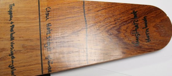

Anbei mal ein Vergleich zu Treppen und Parkett Versiegelungslack L10 Clou auf Wasserbasis. Sieht nur ok aus.
Clou Holzsiegel glänzend sieht schon besser aus. Lösemittelhaltig
Das beste Ergebnis auf dieser Seite hat der Hornbach Kunstharzlack. Lösemittelhaltig.
Mit den beiden letzteren Lacken kann man erstmal arbeiten wenn man nicht genauer hinguckt.
Bei beiden Lacken sieht man dass mit Pinsel aufgetragen wurde. Gefällt mir nicht.
Ich lasse das jetzt mal eine Woche trocknen und gehe da mit 2000er Schleifvliess drüber nass und schaue was passiert.
Ich denke wenn man spritzt bedarf es da keiner weiteren Nacharbeit. Ferner sollte ich wohl beide Lacke weiter verdünnen.
So irgendwas in Richtung 20-40% Lieber 2 Schichten mehr als aufwändiger nacharbeiten.

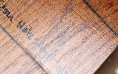

Da kannst Du so lange polieren wie Du lustig bist. Wenn der Schliff so grundlegend versaut ist, dann kann kein Lack was retten.
Das koenntest Du laengst wissen. Gesagt wurde es dir oft genug. Beispiele wurden gezeigt und Anleitungen verlinkt.
Ohne vernuenftiges Schleifen bekommt man keine hochwertige Oberflaeche aufgebaut.
Im uebrigen finde ich deine Ausdrucksweise mindestens ziemlich unhoeflich. Und teilweise widerlich.
So, jetzt muss ich ganz offensichtlich mal so reagieren wie du. Diese Schlieren, oder dein Fehlschliff ist der Lack da oben drauf.
Die Bilder wurden bewusst und absichtlich so geschossen damit man das sieht was mir nicht gefällt.
Darauf hättest du auch alleine drauf kommen können da ich sicher nicht mit unterschiedlicher Struktur ein Brett auf 2 Felder schleife. Zumal noch in unterschiedlicher Richtung... Dein Schliff der keiner ist sieht nämlich unterschiedlich aus. Vorschliff P320. Nicht perfekt, um die Maserungen zu sehen aber völlig ausreichend.
Dein Schliff wäre deutlich weniger sichtbar wenn die Brühe mehr verdünnt worden wäre. Und auch wenn dünner aufgetragen worden wäre was wohl auf 10x7cm bissle schwierig wird mit 30mm Flachpinsel. Beim Treppen und Parkettlack der deutlich dünner ist sieht es nicht so schlecht geschliffen aus was auch unter anderen daran liegt dass ich Schicht 1 mit einen Tuch abgerieben habe und es sich dort besser dosieren ließ.

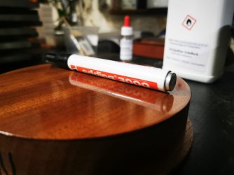

Mich regt das auf... 5min gerubbelt mit P2000 und deine schlechte Schleiferei ist weg da der Lack durch das P2000 geebnet wurde.
Das Ergebnis ist jedoch noch nicht brauchbar da matt. Ich brauch da mit 4000er wahrscheinlich gar nicht ran... Polieren und es wäre so wie gewünscht. Ob das alles aber Sinn macht steht auf einen anderen Blatt Papier. Mit Schellack müsst ich genauso rubbeln und habe nicht das Risiko des Überschleifens/Überpolierens.
Eigentlich wollt ichs ja noch 5-6 Tage trocknen lassen ehe ich da mit 2000er drüber rutsche... aber weil du mich so dermaßen aufgeregt hast...
Was man sieht ist kein fauler Schliff sondern zu dick aufgetragener Lack weil die Fläche für den Pinsel zu klein ist und die Brühe zu dick ist. Und wenn Clou meint verdünne 10% dann mach ich das. Ich würd mindestens 30% verdünnen und paar Schichten mehr auftragen.
Hast du jetzt noch irgendwelche Fragen? Wenn ich das jetzt richtig poliere dann ist es auch "Spiegelglänzend". (sofern der Lack polierbar sein sollte...) Ich hab nichts gegen Kritik, dann aber bitte an der richtigen Stelle wo die Vorwürfe passen. Den Schuh ziehe ich mir dann gerne an.

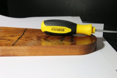

Poliert mit Glanzpaste und Glanzscheibe. Hochglanz habe ich leider nicht da. Das Ergebnis ist fast homogen. Ist halt der dicken Farbe geschuldet die mehr hätte verdünnt werden müssen. Aber man sieht das kann was werden und sofern homogen würde mir dieser Glanz auch reichen. Das bringt mir nur nichts wenn ich mit Scheibe polieren muss da ich teilweise nicht gut überall rankomme an den gefrästen Flächen. Mit Pech poliere ich den Lack dann wieder ab... dann mach ichs zweimal oder dreimal... Und Handpolitur fällt aus. Das bringt alles nichts.
Mir bleibt unterm Strich nichts anderes übrig als Schelllackpolitur. Alternativ diverse Öle. Öle und Firnis folgen. Mit Lacke bin ich durch.
Dafür das ich offensichtlich alles falsch gemacht habe was man falsch machen kann ist das Ergebnis für mich als Noob gut wenn man anständig gepinselt hätte. Geglättet bekommt man es mit den P2000 und etwas polieren.

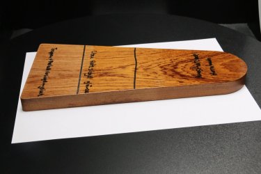

Ich habe mir nen Set von Antikgreef gekauft. 8mal Poren gefüllt und sehe noch immer Poren. Aber es ist ok. Es ist nur ein Stück zur Probe und das nächste mal nehme ich etwas mehr Bimsmehl. Das Ergebnis ist für mich dennoch gut. Die Arbeit ist akzeptabel. Nerven tut halt das bimsen. Aber das ist ok. Nach 8 Schichten Bimsen und 3 Schichten polieren + eine Schicht Politur drauf von Zweihorn ist schon ok. Ich habe mir dafür extra noch einen Polierhandschuh aus Schafswolle gekauft. Das Ergebnis der Schelllackpolitur würde für mich schon reichen. Mit etwas mehr Aufwand geht es aber perfekt. Das lohnt sich.
Gelernt habe ich dass sich Communities auch nach 25 Jahren Forenteilnahme nicht ändern. Und ich habe gelernt dass die Nummer Zeit braucht. Ne Menge Zeit. Is nicht schön, aber ok... ... muss man halt durch...
Weitere Updates der anderen Produkte erfolgt in den kommenden Tagen sofern ich nicht wieder gelöscht werde.
