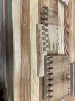

Problem mit Leimaustritt habe ich normalerweise nicht, oder wenn, dann nur minimal. Ich stelle ja die Zinkung mit der Maschine her. Als ich die Maschine eingestellt habe, habe ich ein Musterstück erstellt um zu sehen, ob die Zinkung passt. Das sieht dann so aus:
Weil die Zinken auf der Innenseite rund hinterschnitten sind, entsteht an der Innenkannte eine kleine Fläche über die der Weißleim normalerweise nicht austritt. Das wäre bei einer handgefertigten Zinkung nicht so.
