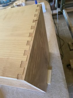

Ich arbeite überwiegend mit Keilzinken, aber das ist ja vom Prinzip dasselbe. Mit einem kleinen Pinsel kommt man gut in die Ecken und das Auftragen vom Leim geht relativ flott. Durch den Dosierbehälter kann man sehr genau die Menge an Weißleim definieren, die der Pinsel aufnehmen soll. Natürlich tritt auch an ein paar Stellen etwas Weißleim beim Verpressen der Teile aus. An der Innenseite wische ich den Leim sofort ab, oder nehme später ein Stemmeisen oder eine Ziehklinge zum Entfernen der Tröpfchen. An der Außenseite lasse ich den überschüssigen Weißleim trocknen und schleife mit dem Exzenterschleifer anschließend noch mal leicht drüber. Die Schwalben fräse ich minimal tiefer, sodaß ich nach dem Schleifen eine schöne ebene Fläche bekomme. Das Ergebnis sieht dann vor dem Verleimen so aus:
Im Hintergrund sieht man auch den Dosierbehälter. Wenn man das Bild genau betrachtet sieht man, dass an der vorderen Ecke die beiden Teile noch nicht ganz bündig abchließen. Das waren die ersten Teile, die ich gezinkt habe. Anschließend hab ich die Einstellung an der Fräse korrigert, damit die Flächen zueinander auch wirklich sauber bündig abschließen.
