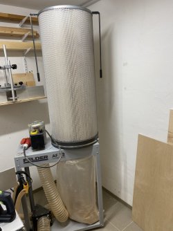

ich habe auch eine Felder AF-12. Die Saugleistung ist für mich (Hobel und Formatsäge) ausreichend, das Gerät ist angenehm klein und nicht übermäßig laut. Nur der Filtersack hatte auch mich gestört, er lässt doch viel feinen Staub durch. Eine andere Absaugung hätte mir zu viel Geld gekostet und mehr Platz gebraucht, deshalb habe ich mir diese Filterpatrone bestellt:
https://www.mgh24.de/1127_artikel_feinstaubfilterpatrone+d+37+cm.html
Die Gummilippe hat nicht außen drauf gepasst, aber genau rein. Einmal Klebeband rum und es ist völlig dicht und sieht auch ordentlich aus. Die Saugleistung ist gefühlt etwas besser und die Filterfläche mit 2,5 qm zwar nicht besonders, aber doch wesentlich größer als der Sack vorher. Die integrierte Abreinigung ist einfach aufgebaut, funktioniert aber bis jetzt einwandfrei. Für 190 Euro und kaum Aufwand eine deutliche Verbesserung der AF-12. Ich finde, das lohnt sich.
Grüße, Sebastian

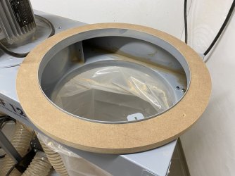

Für alle, die danach suchen: ja, geht problemlos.
siehe Fotos. Ich habe einen Ring aus Holz gefräst. 20 mm dick, Innenradius 38 cm, Außendurchmesser 47,5 cm
auch die Abrüttelung klappt gut und die Filterpatrone sitzt fest.

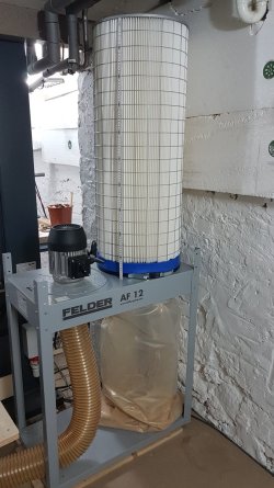

Guten Tag Allerseits, vor 4 Jahren hatte ich gepostet dass die Filterpatrone von Charnwood auf die AF 12 passt - das ist auch so, aber die Saugleistung ist aufgrund der kleinen Filterfläche ungenügend.
Deswegen habe ich mir vor ca. 3 Monaten bei R+B passende Filterpatronen bestellt und jetzt bin ich mit der Saugleistung zufrieden.
Die Patronen haben 7 m² Filterfläche und keine Abreinigung (das war mir zu teuer).
Aus Kostengründen habe ich 2 Patronen für zusammen 460,00 € bestellt (inkl. Versand). Eine einzelne Patrone hätte 353,00 € gekostet!
Da ich keine 2 Patronen benötige, möchte ich gerne eine verkaufen. Sollte also Jemand interessiert sein, dann bitte eine Email schicken.
Hier noch ein Foto der Maschine mit der neuen Patrone.
Grüße - Neumi

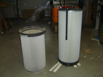

Wir hatten bei uns im Betrieb einen Scheppach Patronenfilter auf einer AF 22 .
Die Scheppach Patrone war damals für 100 € im Sonderangebot zu bekommen , keine Abrüttelung .
Weihnachten haben wir die Origialpatrone von Felder bestellt , mit Abrüttelung .
Schon das Zuschneiden einiger Brocken Spanplatte setzt den Filter ruckzuck zu , 5 mal gerüttelt , schon saugt die Absaugung wieder mit ( fast ) voller Leistung .
Fazit : nie wieder einen Patronenfilter OHNE Abrüttelung :emoji_wink:

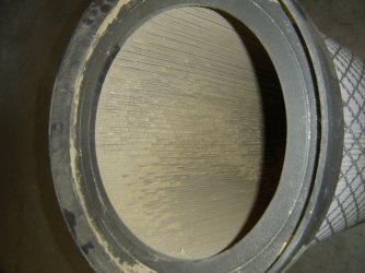

Hab mal ein Bild des Scheppach Filters angehängt , da wurde 10 Minuten Span gesägt .
So schnell setzt sich der Filter ohne Abrüttlung zu .

der Filter von Scheppach hat aber auch sehr kleine Zwischenräume zwischen den Falten. Das sieht bei R+B deutlich anders aus.
