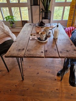

Vielleicht kann mir jemand Tips geben. Ich habe in einem Café einen Tisch gesehen und möchte einen Tisch mit einer ähnlichen Tischplatte wie bei dieser Oberfläche bauen. Siehe Fotos: 20251019_134408.jpg
Ich habe alte Fichtenbretter gekauft, etwa 70 Jahre alt laut Verkäufer. Siehe Fotos.
Dann habe ich bisher auf dem Holz einiges getestet. Leider geht keiner der Tests in die gewünschte Richtung. Häufig zu gelbstichig oder zu dunkel o.ä. Siehe Fotos.
Nun möchte ich es vielleicht zuerst mit einer Positivbeize probieren. Die bisherigen Beiztests haben mir teilweise ganz gut gefallen, aber es war Negativbeize und das junge Holz wurde gefärbt, halt Negativeffekt, und sieht nicht gut aus. Ich habe gesehen, dass es von Clou Nadelholzbeize mit Altholzeffekt gibt. Dazu habe ich nirgendwo echte Fotos gefunden. Meint ihr, das könnte in etwa in die gewünschte Farbe gehen? Hat jemand Erfahrung mit Fichte und Positivbeize?
Meine Tests die ich bisher gemacht habe und leider nicht wie gesucht sind vom Ergebnis wie eben dieser Tisch in etwa: 20251019_134413.jpg

Sorry, zu Positivbeize und dem möglichen Ergebnis kann ich nix beitragen, aber mich fasziniert deine Hartnäckigkeit, mit der du das gewünschte Ergebnis verfolgst.
70 Jahre altes Holz ist fast nicht als solches zu erkennen, nachdem es durch den Dickenhobel geschoben wurde. Bei dem Holz von dem Tisch gehe ich von aus, dass es „über die Zeit“ und auf natürliche Weise gealtert ist, indem es genutzt / benutzt wurde, und diese Gebrauchsspuren dann mit einer Oberflächenbehandlung (Öl / Wachs oder Lack) konserviert wurde.
Diesen Effekt künstlich herbeiführen - ich weiß nicht sicher wie. Ich würde raten, altes Holz mit benutzter Oberfläche zu suchen, und dann die Gebrauchsspuren soweit wie gewünscht herauszuarbeiten oder zu betonen. Gebrauchte Gerüstbohlen könnte eine Quelle für ein solches Holz sein, oder Holz von alten Scheunen aus deiner Region..

kann es sein, dass dir an dieser Tischplatte eher der Zustand gefällt als die Farbe?
Die Bretter haben wohl schon einiges hinter sich und damit einen besonderen Reiz entwickelt.
Das kann ein 70 Jahre altes Brett nicht bieten, wenn es zeitlebens wohlbehütet aufbewahrt worden ist.
Mit einer Oberflächenbehandlung allein kannst du das Alter und seine Spuren nicht imitieren.

die Anfärbung des Originals zeigt ein negatives (Beiz?)Bild, das weichere Frühholz hat mehr Pigmente aufgenommen.
Wie @Ikeabana gehe ich auch nicht von Nadelholz aus, ein Kratztest an der Unterseite des Originals
könnte Hinweise liefern, genau so wie ein Bild von unten, falls möglich.
Steht in dem Café nur dieser eine Tisch mit diesem Aussehen?
Bei mehreren ließe es vermuten, dass die Alterung neueren Datums ist, wovon ich ausgehe.
Über den Lieferanten könnte mehr zu erfahren sein.

Hallo zusammen, vielen Dank für Eure Antworten! Das Original steht als einzelnes Exemplar in Burghausen in einem Café. Laut Besitzerin aus einer Berghütte in Rumänien.
Ich werde nun bescheidener und setze das Ziel: wie komme ich zu einem mittleren Braun ohne rot oder gelbstich?
Vielleicht ist da Beize und anschließend klares Möbelwachs passend? Denn leider waren bisher sämtliche Tests entweder gelbstichig oder zu dunkel.

Sieht für mich sehr nach einem alten Dielenboden aus. Über Jahre geschunden und hin und wieder mit Schmierseife und Wasser abgeschrubbt, dann ein Tisch draus gebaut und gewachst.
Da musst Du auf dem Recyclinghof etc. mal den Mitarbeitern ein paar Euro oder ne Kiste Bier in die Hand drücken und sie sollen dich anrufen wenn so was reinkommt. So mach ich das, wenn ich was bestimmtes suche. Funktioniert meistens sehr gut und geht relativ schnell.

eine, auf alt getrimmte Tischplatte sieht immer aus, wie eine auf alt getrimmte Tischplatte, nicht wie eine alte Tischplatte.
Da gibt es nur wenige Künstler, die befriedigende Ergebnisse erzielen können.
Ingo
So isses. Auch kein Wunder, kommen ja alle Macken zur gleichen Zeit und meist mit ner viel kleineren Auswahl an "Mackenmachern" zustande. Bei natürlicher Patina sind die alten Macken schon längst nachgedunkelt, durch unzählige Berührungen weich und rund geschliffen, etc.
Wegen der Nagellöcher, die auch im richtigen Abstand zu sein scheinen geh ich bei dem Tisch auch davon aus dass es mal ein Dielenboden war. Und der durfte lange lange sammeln um so auszusehen wie er es jetzt tut.
Nach sowas würde ich ausschau halten.

Patina ist immer schwer nach Vorgabe. Ich gucke eher was da ist und was draus werden kann.
In Folge liegend, also wie hier in derselben Position wie der Boden lag, heißt da hat jemand direkt den Plan gehabt beim Ausbau.
