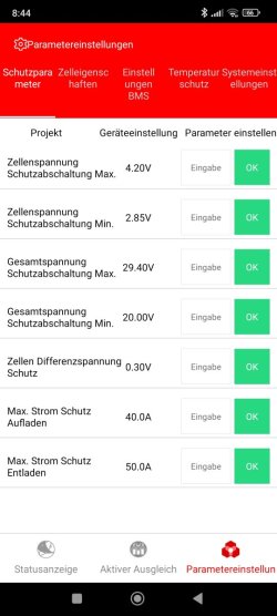

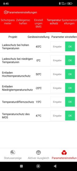

Eine Möglichkeit ist, regelmäßig die Oberflächentemperatur zu erfassen (Infrarot) und bei einer deutlichen Überschreitung einer Max-Temperatur den Akku abzuschalten und Alarm zu geben.
Das ist unnötig. Jeder Akku mit integriertem BMS misst die Zelltemperatur(en) (je nach BMS sogar an unterschiedlichen Stellen).
Wird die maximale Temperatur überschritten schaltet es aus (Trennt sowohl Lade- als auch Entladestrom).
Habe schon einige LiIon Batterien selber aufgebaut (aus übrigen Pouches aus der Firma, 30AH). Bei dem 7s BMS wird die Temperatur an zwei Stellen gemessen, beim 14s an vier.
Wenn man dann das BMS richtig parametriert ist das verbleiben Restrisiko sehr gering. Wenn man die min. / max. Zellspannungen passend gewählt werden und die Strombegrenzung für laden/ entladen in der zur Zelle passenden größe begrenzt (bei meinen 3C, habe die Stromversorgung allerdings konservatier eingestellt da mein "Lader" max. 32A kann, der Motor-Regler max 45 A) dann kann , bis auf sonstige Beschädigung, nichts passieren.
Wenn das BMS dann noch aktives balancing hergibt ist die Wahrscheinlichkeit dass so eine Batterie durchgeht gegen Null.
Hier mal ein Screenshot von der 7s Batterie die in einem E-Roller aus den 80-er Jahren die kaputten Blei Säure Batterien ersetzt. Akku wiegt ca. 3 kG weniger bei dreifacher Kapazität. IMG_20240817_084709.jpg IMG_20240817_084744.jpg Screenshot_2024-08-17-08-45-59-605_com.inuker.bluetooth.daliy.jpg Screenshot_2024-08-17-08-45-29-862_com.inuker.bluetooth.daliy.jpg
Gruß SAW

Bei meiner Anlage gibt es nur eine Max/Min-Anzeige pro Akku-Modul sowie Alarmmeldungen. Wann die getätigt werden, habe ich noch nicht herausgefunden.
RTFM. Ready the fucking manual :emoji_ghost:
Wenn das Ding CE hat muss es ja eine Anleitung haben. CE setzt vorraus dass ein funktionierendes BMS verbaut ist was permanent den Zustand der Zellen (Spannung / Spannungsunterschied) die Temperatur so wie die Ströme überwacht.
Wie die Meldung ausgegeben wird ist nebensächlich (Sammelmeldung, Einzelmeldung....).
Wobei es natürlich wünschenswert wäre wenn man für jede Fehlerart die entsprechende Meldung bekommt, somit kann man die Ursache besser einschränken.
Unser größtes Batteriesystem hat 296 kWh, wiegt mit Gehäuse und Peripherie (Wasserkühlung, DC/DC Umrichter, Steuerung und Klimatisierung ca. 6,5t. Da wird alles überwacht, protokolliert und auch jeder Fehler einzeln ausgegeben.
Fehlerhistorie wird in der SPS mitgeschrieben, so lässt sich immer nachvollziehen was nicht i.o. war.
Gruß SAW
