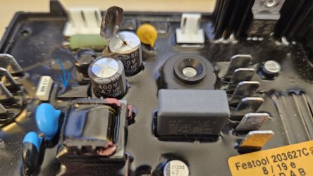

Hallo Forum! Ich bin neu hier und habe leider das gleiche Problem: Auf der Platine ist ein Widerstand und ein Kondensator hin, siehe Bild.
Der CTL 26 E AC ist aus 2017, also keine Garantie mehr.
Ich würde am liebsten eine neue Platine einbauen, aber möchte nicht riskieren dass die dann nochmal kaputt geht.
Motor inkl. Kohlen habe ich schon gecheckt, da ist alles ok.
Weiss jemand was man beim Einbau einer neuen Platine beachten muss? Gibt es da was einzustellen oder ist das "plug-and-play"?
Ich könnte den CTL auch einschicken, habe aber das Gefühl dass die Reparaturkosten den Gerätewert übersteigen würden.
Kann ich bei Festool mit 130-150EUR für die Platine plus sagen wir mal 50 EUR für den Einbau rechnen, oder haben die vielleicht intern günstigere Ersatzteilpreise sodass es dort vielleicht insgesamt sogar günstiger ist als wenn ich die Platine selbst bestelle (und vielleicht kaputt mache)?

Ich habe auf einer anderen Website einen Wert fuer den oberen Kondensator gefunden: 4.7uF 400V.
https://www.festoolownersgroup.com/festool-tool-problems/broken-capacitor-ctl-26-e-ac/
Das ist der gleiche Wert wie der vom unteren Kondensator.
Der Widerstand auf dieser Website sieht auch schon sehr mitgenommen aus, leider gibt es dort keinen Wert dazu.
Wen jemand das Gerät gut kennt bzw. die Platine schonmal gesehen hat: Es waere sehr nett wenn jemand mal den gruenen Widerstand oben am Bild unter dem angeschmorten Stecker durchmessen koennte.
Ich versuche mal den Widerstandswert rauszufinden, leider ist der von oben einfach nur gruen und hat keine Aufschrift.
@teluke: Ich denke ich koennte die Kondensatoren "rausziehen" und dann die neuen Kondensatoren an die verbleibenden Metallbeine anloeten.
Den Widerstand kann ich glaube ich abknipsen und den neuen, sobald ich einen Wert habe, ranloeten.

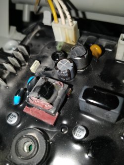

Kostenvoranschlag von heute, vier Tage spaeter: 140EUR, 0EUR Elektronik, 75EUR Arbeit, 50EUR neue Haube, Rest fuer Kleinteile und DGUV Pruefung.
Hallo ,
Verstehe ich das richtig, du hast für den Austausch der Platine 215 € bezahlt ?
Nach diesem EKAT Service kostet die Platine 205€ incl. Steuer .
Mich hat es Heute auch erwischt Kondensator für 50 cent kaputt:emoji_laughing: in der Regel ist es mit einen Austausch der Kondensatoren bzw. eventuell noch dieser grünen Widerstand die Sache erledigt . Aber leider ist der Rotz schön vergossen, ich werde mal versuchen alles 'Frei' zu legen für das Geld lass ich das Ding bestimmt nicht reparieren .
Nachtrag:
Den Käfer (blauer Pfeil ) hat es auch zerlegt
